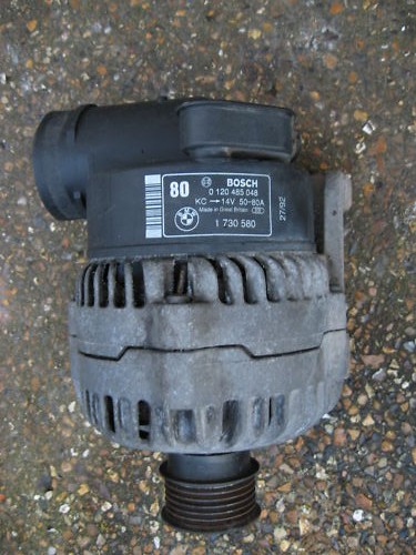

  • #27 9218893
    Vin
    Aspire3000 napisał:
    Nic mu nie będzie. Akumulator pobierze tyle prądu ile mu będzie trzeba. Tak trochę przeglądałem katalogi i nigdzie nie mogę znaleźć, żeby w 523 E39 był montowany alternator 80A. Najmniejszy to 90A. Masz klimę? Jesteś pewien, ze masz altek 80A??
    Tak klime mam. poniżej fotka alternatora takiego samego jak mój.
    Większy alternator + poprawa instalacji.
  • #28 9219249
    Aspire3000
    To faktycznie jakiś żart! Auto o takiej pojemności i jeszcze z klima i 80A alternator... Nie ma się nad czym zastanawiać. Wymieniaj alternator.
