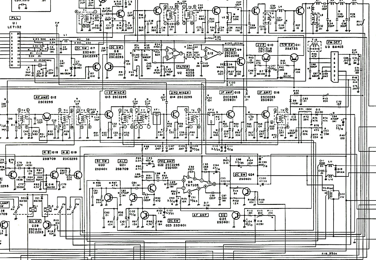

    Witam panowie mam takie pytanie jakiego rdzenia użyć by było dobrze szukałem coś na temat ale widać mało skutecznie skoro tu jestem mam małe sieciowe trafa i trafo z telefonu oba są małe wiec do mego stabo się zmieszczą . Czy w trafie modulacyjnym liczy się jakoś przekładnie względem przekroju rdzenia ? Wiem ze to jest nawinięty dławik z od czepami znalazłem na elektrodzie jak nawinąć takie trafo po ile zwoi i odczep ale nie jestem pewien czy na moich rdzeniach zadziała i jaka średnica drutu jest odpowiednia?
  • #3 9217808
    adamekamator
    Dziękuje przeglądałem ten temat . Kolego wymontowałem z telefonu tamto trafo rdzeni 1cm kwadratowy opis na trafie:
    TELEKOM
    RWT
    T9/J-241-068
    1977
    Nada się to ? Blachy były osobno "E" i "I" a je jak w sieciowych na przemian, które ułożenie do modulacyjnego trafa jest lepsze ?

    Ta ilość zwojów (przekładnia) nie jest krytyczna, możesz dać tyle ile wejdzie. Co do reszty idziesz dobrym tropem.
  • #7 9221120
    adamekamator
    Dobrze kolego ale w nim jeśli dobrze myślę to chodzi o podniesienie napięcia m.cz. mała przekładnia mi spowoduje płytszą modulacje a zadurza przesterowanie czyli czeka mnie nawijanie odwijanie i zapewne przydał by się oscyloskop bo sonda w.cz. mi nic nie powie ?
  • #8 9250637
    wkd
    Ilość zwoi w trafie jest istotna. Musi bowiem uzwojenie być dopasowane impedancyjnie. Jeśli w Twoim wzmacniaczu płynie składowa stała prądu, to konieczna jest szczelina (np. powietrzna) . Polecam książkę "Transformatory i Dławiki Urządzeń Elektronicznych" WNT 1964. Stara książka, ale zasady i podstawy ciągle te same ...

    Ja ostatnio nawijałem na trafie z telefonu drutem 0.7mm. Uzwojenia 60 i 80 łączone szeregowo i tak 1 wyprowadzenie od uzwojenia 80zw podłączyłem do zasilania odczep środkowy do wzmacniacza m.cz a skrajne 60zw do końcówki w.cz i śmiga pięknie ;)
  • #15 9269739
    Driver-
    gregorio27 napisał:
    Nawiń mniej więcej tak jak w linku i niczym się nie przejmuj. Kol. WKD chyba nie bardzo wie o jakim trafie tu mówimy i jaką ma funkcję.
    WKD na rację i wie o czym pisze. Bardzo ważna jest przekładnia transformatora i to właśnie ona decyduje czy ze wzmacniacza modulacyjnego zostanie oddana cała moc do tranzystorów w.cz przedwzmacniacza i końcówki mocy a wzmacniacz modulacyjny będzie w stanie dopasowania.
    Przed wykonaniem i włączeniem trafa modulacyjnego należy sprawdzić jaki prąd pobierają obwody.
    adamekamator napisał:
    W radiu modulator jest na trzech tranzystorach
    Jeśli tak jest to należy sprawdzić prąd jaki pobierają kiedy występuje sama nośna (bez modulacji). Następnie wyliczyć w przybliżeniu oporność modulatora.
    Dla przypomnienia R=U/I [Ω], U - napięcie zasilania [V], I - pobierany prąd [A].
    Ponieważ do tej oporności trzeba dopasować oporność wyjściową wzmacniacza modulacji. Robisz to tak że wylutowujesz tranzystor wzmacniacza modulacji (o ile jest bo może być rozwiązany inaczej), do punktów lutowniczych C-E podłączasz amperomierz, naciskasz PTT i odczytujesz prąd. Znając prąd będzie można obliczyć przekrój rdzenia i średnicę drutu drutu. Znając przybliżoną oporność modulatora będzie można obliczyć przekładnię. Oczywiście wyjście antenowe podłączone do sztucznego obciążenia lub anteny.
    W temacie problem z cb albrecht ae-4500 schemat z tego rysunku ma błąd ponieważ uzwojenie 115zw jest zwarte dla prądu zmiennego. Prąd zwarciowy popłynie w obwodzie: zasilanie +13,8v → uzw. 115zw. → kondensator 1000µ/16V → zasilanie -13,8V. Takie zwarcie spowoduje przeciążenie wyjścia wzmacniacza modulacji (w tym układzie KIA7217) i może doprowadzić do jego uszkodzenia. Owszem stosuje się transformatory z trzema uzwojeniami i dwoma odczepami ale w takim wypadku jeden z odczepów doprowadza się do głośnika, w celu dopasowania końcówki mocy do oporności głośnika, lub odpowiednio nawija się taki transformator a przekładnie dla głośnika ustawia się na 1:1, przy czym głośnik podczas nadawania jest odłączany przez przełącznik PTT.
    Napisz jaki to jest radiotelefon lub pokaż schemat, wtedy będzie wiadomo co chcesz przerobić.

    Kolego Driver radio to stabo xm4012m trafo mam z telefonu opis trafa w drugim poście ma 1cm*

    Driver- to może dla poprawności politycznej odłączyć to uzwojenie 58zw i podłączyć od końcówki m.cz do masy a resztę zostawić jak jest i powinno to rozwiązać problem o którym piszesz
  • #22 9272325
    Driver-
    Z mocą to jest tak. Końcówka mocy w.cz. ma oddać 4W bez modulacji, ale chcemy mieć modulację ze średnią mocą 4W. To przyjmując głębokość modulacji 50% (daje najlepszy stosunek sygnał szum przy odbiorze) podczas modulacji sinusoidą m.cz. do mocy 4W nośnej dodaje się przy dodatniej połówce sinusoidy m.cz. 50% z 4W czyli 2W i tyle samo odejmuje się przy ujemnej. Mamy więc w szczytach 6W a w minimach 2W modulowanej w.cz. Lecz skądś tą moc na dodanie/odjęcie musimy pobrać tym źródłem jest wzmacniacz mocy m.cz. (wzmacniacz modulacji). Oraz gdzieś tą moc ze wzmacniacza trzeba sumować. Zauważono że jeśli do uzwojeń transformatora doprowadzi się oprócz prądu zmiennego również prąd stały do uzwojenia podmagnesowującego to wytworzone przez te prądy strumienie magnetyczne sumują się indukując w uzwojeniach wyjściowych prądy o innej wartości. Zjawisko to wykorzystano w transduktorach które które należą do grupy wzmacniaczy magnetycznych. Służyły m/innymi do stabilizacji napięć zmiennych wygładzania tętnień prądu stałego (stabilizacji) i to niejednokrotnie znacznych mocy. Transduktory oprócz sumowania mocy i wzmacniania wykazują, tak jak transformatory, zdolność transformacji impedancji. Te zjawiska wykorzystuje się w transformatorze modulacyjnym, w którym na strumień magnetyczny wytworzony przez prąd stały oddziałuje strumień magnetyczny prądu przemiennego, powstaje strumień wypadkowy i w rezultacie indukuje prąd i napięcie zmienne (tętniące). To napięcie podane na stopnie modulujące wywołują zmianę prądu w.cz i zmianę mocy w takt napięcia modulującego. Niestety stopnie modulatora nie są bezstratne, mają pewną sprawność, więc oprócz mocy jaką otrzymujemy na wyjściu antenowym do stopni modulatora musimy doprowadzić nieco większą moc z zasilania i wzmacniacza modulatora aby uzupełnić straty.
    Aby otrzymać 4W przy napięciu 13,2V oporność wyjściowa stopnia mocy np. na tranzystorze 2SC2078 będzie wynosiła ~20,86Ω do tego dochodzi oporność połączonego równolegle ze stopniem mocy driver'a ~330Ω, reaktancje kondensatorów filtrujących w.cz, itd. W sumie daje to oporność 13-16Ω uwzględniając sprawność. Ale wzmacniacz mocy m.cz. zwykle spełnia 2 role wzmacniacza głośnikowego i wzmacniacza modulacji. Oporność wyjściowa scalonych wzmacniaczy m.cz to standardowo 4Ω i taką oporność powinien mieć głośnik aby wystąpiło dopasowanie przy którym moc ze wzmacniacza odłoży się na głośniku nie powodując zmniejszenia mocy na większej oporności głośnika lub przeciążenia wzmacniacza przy mniejszej oporności głośnika. Obliczona oporność modulatora 13-16Ω wiec aby uzyskać tą samą moc dla modulatora należy przetransformować obciążenie 4Ω na oporność modulatora, czyli w stosunku 1:3 ÷ 1:4 dlatego trzeba dobrać odpowiednią przekładnię. Myślę że teraz wszystko stanie się dla Ciebie bardziej zrozumiałe.
    Wracając do transformatora, który chcesz nawinąć, aby go poprawnie wykonać i przekonać się czy przekrój rdzenia będzie odpowiedni musisz wykonać pomiar prądu (patrz wyżej) pobieranego przez końcówkę mocy i driver (modulator w STABO xm4012m jest na 2 tranzystorach). A następnie będzie można obliczyć trafo uwzględniając że ma przenosić odpowiednią moc i najniższą częstotliwość (300 Hz).
    :arrow: mkpl Nie chodzi o poprawność polityczną, tylko o fakt że w urządzeniach jakim są transformatory czy wspomniane transduktory nie może być zwartych zwoi, gdyż powoduje to straty tylko i wyłącznie na ciepło. Z pewnością spotkałeś się z tym w praktyce kiedy to zwarcie jednego czy paru zwoi w transformatorze doprowadziło do jego spalenia.

    W STABO xm4012 jest transformator a nie autotransformator. Nie ma potrzeby aby robić trafo z 3 uzwojeniami to niepotrzebnie skomplikuje przeróbkę. W Twoim STABO xm4012n wystarczy jak zrobisz transformator z dwoma uzwojeniami.
    Ja zrobił bym tak, uzwojenie wtórne jednym wyprowadzeniem podłączył bym do punktu lutowniczego emitera tranzystora Q27 po jego wylutowaniu. Przeciął ścieżkę od styku przekaźnika RL2 do zasilania WM i driver'a i drugie wyprowadzenie uzwojenia wtórnego podłączył do WM i driver'a, aby podać zasilanie przez uzwojenie trafa dla AM i FM. Po przecięciu ścieżki będzie można wykorzystać styki przekaźnika RL2 do wyłączania obwodu uzwojenia pierwotnego po przełączeniu na FM. Jest to konieczne ponieważ z C95 jest brane napięcie modulujące dla FM. Uzwojenie pierwotne jednym wyprowadzeniem podłączył bym na (-) C95 a drugie wyprowadzenie przez uwolnione styki przekaźnika RL2 do masy. Poniżej masz dwa fragmenty schematów oryginalny bez trafa i z trafem tak jak ja bym widział przeróbkę.
    Dalej nie mam informacji czy zrobiłeś pomiar, o którym pisałem. Jeśli jeszcze nie zrobiłeś to pomierz i podaj wartość prądu.

    Transformator, o którym mówicie (2 post od góry) moim zdaniem ma złą konstrukcję.
    Przyjrzyjcie się jak jest zrobione autotrafo w alanie 100 plus.
    Tam nap. wejściowe m.cz. dodaje się algebraicznie zgodnie z fazą do napięcia wyjściowego, które indukuje się w rdzeniu.
    To tak jakby w zwykłym trafo napięcie na pierwotnym połączyć w szereg z wtórnym. Sprytne, co nie (?)
    - i dużo praktyczniejsze niż omawiane trafo, bo mamy minimalne straty mocy:
    - zobaczcie ile rzeczy pracuje na efekt cieplarniany - kol. Driver takiemu fachowcowi tłumaczył nie będę; ale dla innych zrobimy teraz mały test:
    - bierzemy radio Alan 100 plus (onwa) i np. Johnny (pro 520xl) i podłączamy amperomierz.
    Alan przy maksymalnym wysterowaniu modulacja 90% ciągnie góra 1,2 amper, natomiast Johnny przy takim samym ciągnie dużo więcej do 1,5A. Nie wspomnę o tym, że TDA1905 w Johnny lecą jak muchy i trzeba je w kółko wymieniać (choć ja mam na to swój patent).
    W praktyce przełożenie nie jest aż tak krytyczne i 1:4 byłoby nie praktyczne i we wspomnianym alanie wynosi ono 1:2,41/1:1,6.
    Autotrafo jak sama nazwa wskazuje to trafo o niskich przełożeniach ma to związek z oszczędnością materiału (czytaj: oba uzwojenia są z tego samego drutu).

    Kolego SP8JZ znalazłem schemat stacjonarnej wersji modelu xm4012 i tam jest trafo a nie autotransformator . Kolego Driver-* napięcie 13V prąd E-C po wyjęciu tranzystora 0.65A radio przy odbiorze pobiera 0.29 przy nadawaniu bez modulatora czyli napięcie 13V na końcówkę mocy w.cz. to zaledwie 1A . Odnośnie wpięcia trafo to na tym stacjonarnym jest inne połączenie niż na tym co mi pokazałeś ale dwu cewkowe . Teraz zostaje nawinięcie tylko jakie przełożenie ? jaki drut by zbytnio się nie grzał . jaką wartość napięcia uzwojenia pierwotnego przyjąć połowę napięcia zasilania czy o parę % więcej ?
  • #27 9277265
    Driver-
    Tak wiem jak jest w xm4012, ale tam jest całkiem inny układ, połączyłem do masy aby było mniej przerabiania.
    Można też włączyć trafo modulacyjne jako autotransformator. Załączam schemat jak trzeba by to było zrobić aby dalej mieć modulację FM. Zwróć uwagę że trzeba zamienić bieguny C95 i C98. Ścieżkę do głośnika odłączyć od C95 i przełączyć na C100 który jest teraz szeregowo z głośnikiem (+) w stronę (+) C95. Obwód pierwotny dalej podłączony jest z C95 ale jego drugie wyprowadzenie jest połączone do styków przekaźnika RL2. Uzwojenia łączysz tak początek pierwotnego do C95, koniec przez styki przekaźnika z początkiem wtórnego a koniec wtórnego do (+) zasilania. Dzięki temu po przełączeniu na FM uzwojenie pierwotne jest odłączane przekaźnikiem RL2 od uzwojenia wtórnego i nie ma modulacji AM. C98 trzeba wymienić na 47µF.
    W rupieciach znalazłem transformatorek telefoniczny 1cm². Nawinąłem na nim uzwojenia pierwotne 60zw, wtórne 120zw Włączyłem jako autotrafo i pomierzyłem charakterystykę przenoszenia od 300÷3400Hz, oczywiście pod obciążeniem (prąd 1A). Jako częstotliwość odniesienia przyjąłem 1000Hz. Od 1kHz do 3,4kHz charakterystyka jest w miarę równa a na wyjściu otrzymałem podwojone napięcie wejściowe, natomiast poniżej 1kHz napięcie leci na pysk i na 300Hz jest ledwo połowa napięcia wejściowego. 60zw pierwotnego daje za małą indukcyjność dla najniższej częstotliwości czyli dla 300Hz. Powodem jest za mała przenikalność rdzenia. Trzeba by zwiększyć ilość zwoi uzwojeń, lecz wtedy uzwojenia nie zmieszczą się w oknie. Wniosek jest taki że trafo telefoniczne nie nadaję na transformator modulacyjny.
    Przeliczyłem moc przy prądzie jaki podałeś i wychodzi na to że w AM-ie ma ±1W, czyli moc na Niemcy. Popatrzę gdzie jest ograniczana. A może ktoś wie gdzie odblokować na 4W to może napisze.

    40kΩ to jest RINP czyli rezystancja wejściowa na nóżce 6 i tego nie nie bierzesz pod uwagę. Natomiast RL (Load) to oporność obciążenia (głośnika) i to transformujesz na oporność modulatora (WM+driver).
    Tak patrząc na schemat doszedłem do wniosku że za ograniczanie na 1W w AM odpowiada Q7. Z przełącznika kanałów podawany jest przez opornik (+) na bazę Q7 i ten obniża napięcie polaryzacji baz Q3 i Q4 wiec pracują mniejszym prądem kolektora, a to powoduje spadek wysterowania dalszych stopni nadajnika. Równolegle z Q7 jest wyjście LM syntezy, które blokuje nadajnik gdy brak jest synchronizacji PLL. Masz dwa wyjścia wywalić Q7 albo przeciąć ścieżkę od bazy do pinu płytki J.NO.1, możesz też zewrzeć bazę Q7 do masy. Po tym zabiegu powinieneś mieć 4W tak jak na FM-ie. Radio przy nadawaniu powinno wtedy pobierać na FM AM taki sam prąd. Na C-E po Q27 daj zworkę i dopiero sprawdzaj w AM. Jeśli tak będzie jak myślę pomierz ponownie prąd na C-E i napisz co wyszło.
