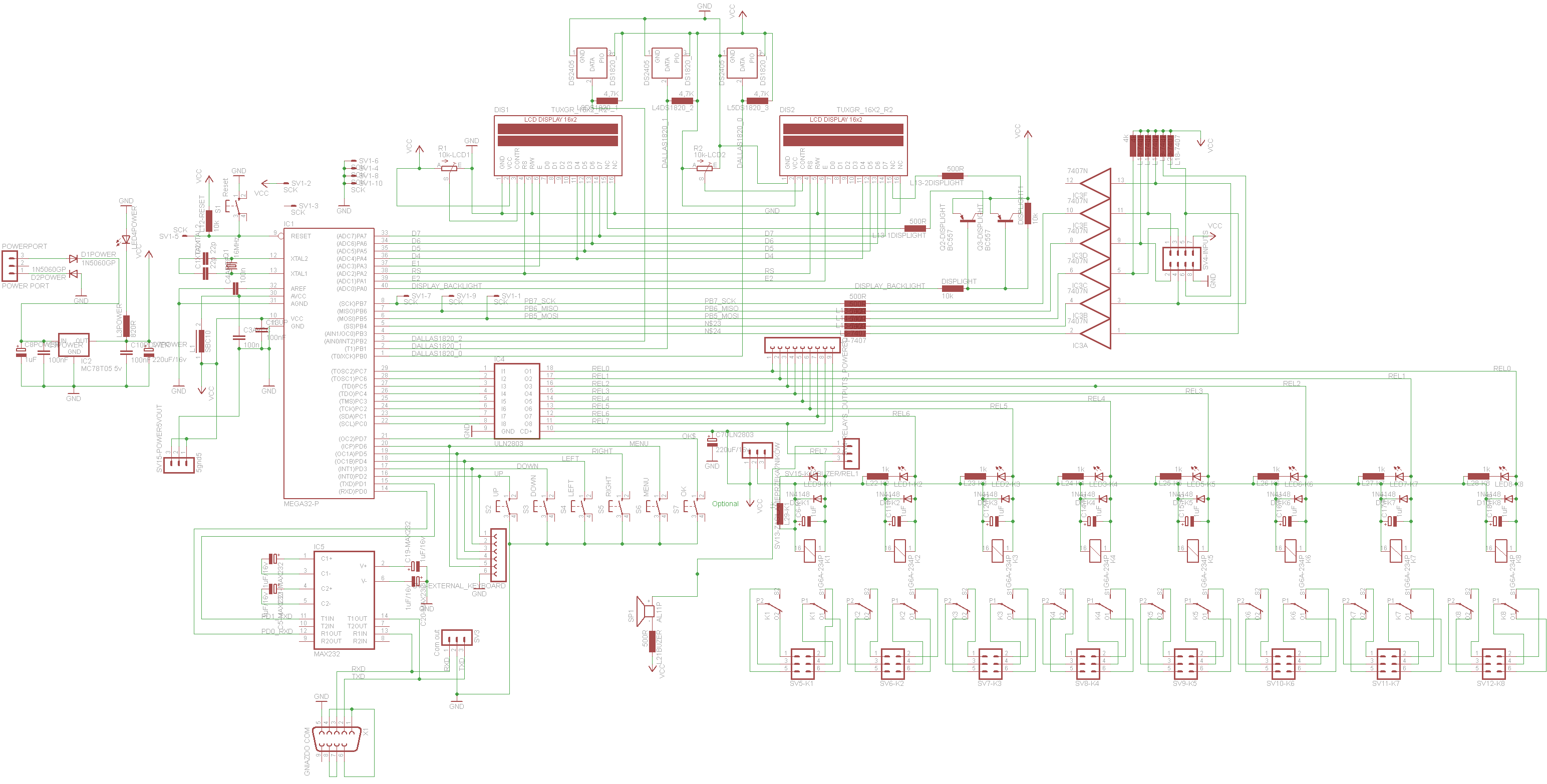

Jak sterować 2 x LCD na atmega i Bascom

    Na szybko to przekonałbym się jak się obsługuje wyświetlacz 4*40 bo on ma 2 linie E.

    Jak kolega mówi sprawdź w helpie bibliotekę lcd4e2.lib/.lbx

    Można by przełączać bramkami linie E, ale to wymaga modyfikacji schematu.

    Czyli jak ma wyglądać config ? dla LCD - standardowo
    tylko przykłąd poglądowy nie ze schematu
    Config Lcdpin = Pin , Db4 = Porta.4 , Db5 = Porta.5 , Db6 = Porta.6 , Db7 = Porta.7 , E = Porta.1 , Rs = Porta.0
    Config Lcd = 16 * 2
    Cls
    Cursor Off Noblink
    a może cos takiego ale wg. helpa dotyczy tylko asemblera
    $lib "LCD4E2.LBX"
    RS	PortB.0
    R/W	PortB.1	w tej wersji nie jest używana końcówka R/W wyświetlacza, należy ją dołączyć do masy
    E	PortB.2	linia aktywująca pierwszy kontroler
    E2	PortB.3	linia aktywująca drugi kontroler
    DB4	PortB.4	szyna danych musi pracować w trybie 4 bitowym
    DB5	PortB.5
    DB6	PortB.6
    DB7	PortB.7

  • #11 9235990
    adambehnke
    Poziom 24  
    No proszę.Widzę że autor wykopał skądś mój stary projekcik :D.
    Oczywiście że w prosty sposób można sterować dwoma LCD, używając do tego Linii E i E2.
    Potrzebna jest do tego oczywiście biblioteka (mogę udostępnić) .Sterowanie jest proste i nie nastręcza żadnych programowych niedogodności.
    Po prostu przed wpisaniem danych do LCD trzeba wskazać na odpowiedni lcd i po sprawie.
    Można nawet definiować własne osiem znaków dla każdego lcd.
    Fragment kodu:
    $regfile = "m32def.dat"
    $crystal = 8000000
    $baud = 19200                                                                                                                                           ' use baud rate
    $hwstack = 32                                                                                                                                           ' default use 32 for the hardware stack
    $swstack = 32                                                                                                                                           ' default use 10 for the SW stack
    $framesize = 32                                                                                                                                         ' default use 40 for the frame space
    $lib "lcd4e2.lbx"
    Dim ___lcde As Byte
    Const En1 = 0
    Const En2 = 1
    En Alias ___lcde
    Config Lcdpin = Pin , Db4 = Pa.4 , Db5 = Pa.5 , Db6 = Pa.6 , Db7 = Pa.7 , E = Pa.3 , Rs = Pa.2 , E2 = Pa.1
    Enable Interrupts
    'czyszczenie LCD1
    En = En1
    Cls
    'czyszczenie LCD1
    En = En2
    Cls
    'Powitenie
    'lcd1
    En = En1
    Cursor Off
    Locate 1 , 1 : Lcd "Sterownik"
    Locate 2 , 1 : Lcd "Kominka"
    'lcd2
    En = En2
    Cursor Off
    Locate 1 , 1 : Lcd "Uaktualnianie"
    Locate 2 , 1 : Lcd "Oprogramowania...."
    Oczywiście użyta przeze mnie biblioteka została odpowiednio przerobiona do współpracy z pinami pod jakie podpięte są LCD. Ale w samplach bascoma jest odpowiedni przykład wraz z działającą biblioteką ,tyle że trzeba używać zadeklarowanych tam pinów.
