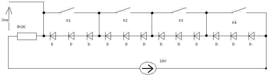

    Chcę zbudować 5 stopniową regulację pracy falownika zasilającego wentylator.
    Chcę wykorzystać wejście 0-10V do regulacji. Falownik na wejściach dyskretnych ma możliwość ustawienia tylko trzech prędkości.
    Prędkość wentylatora uzależniona od "odbiorów" które dają nam sygnał, że pracują.
    Jeżeli pracują 4 "odbiory" to wentylator idzie na max. itd.
    Muszę zbudować dzielnik na rezystorach i przekaźnikach tak aby załączenie różnych przekaźników "odbiorów" dawało mi na wyjściu około:
    Załączonych 0 przekaźników - 2V
    Załączonych 1 przekaźników - 4V
    Załączonych 2 przekaźników - 6V
    Załączonych 3 przekaźników - 8V
    Załączonych 4 przekaźników - 10V
    Kolejność załączenia przekaźników różna.
    Czy jest to w ogóle możliwe, spotkał się ktoś z takim rozwiązaniem?

    Ja bym to widział miej więcej tak:
    Dzielnik napięcia do falownika

    Podoba mi się ten pomysł z diodami zenara.
    Tylko najmniejsze znalazłem 2,4V
    Co daje nam, przy rozłączonych 4 przekaźnikach 0,4 V.
    Podążając ty pomysłem czy zwykłe diody prostownicze w ilości 3 sztuk dadzą spadek napięcia 1,8V?
    Coś takiego:
    Na wyjściu:
    10V 8,2V 6,4V 4,6V 2,8V

    Zenerki na 2V sprzedają na allegro, w sklepach ciężko znaleźć.
    Na zwykłych diodach też może być, zresztą wejście 0-10V w falowniku możesz wyskalować, poziomowi 0V nie koniecznie musi odpowiadać zerowa prędkość, podobnie możesz odwrócić sygnał tj 0V = max obroty, 10V = minimalne obr (przynajmniej w tych falownikach których używałem).

    Falownik firmy OMRON seria CIMR-E7 55kW
    Do zaprogramowania ma dwa wejścia cyfrowe do zmiany prędkości.
    Moim zdaniem nawet na wejściach cyfrowych miałbym problem rozwiązać założoną formę regulacji prędkości.
    Myśle, że rozwiązanie na diodach prostowniczych da mi takie rozwiązanie jakiego potrzebowałem.
    Dziękuję za pomoc.
