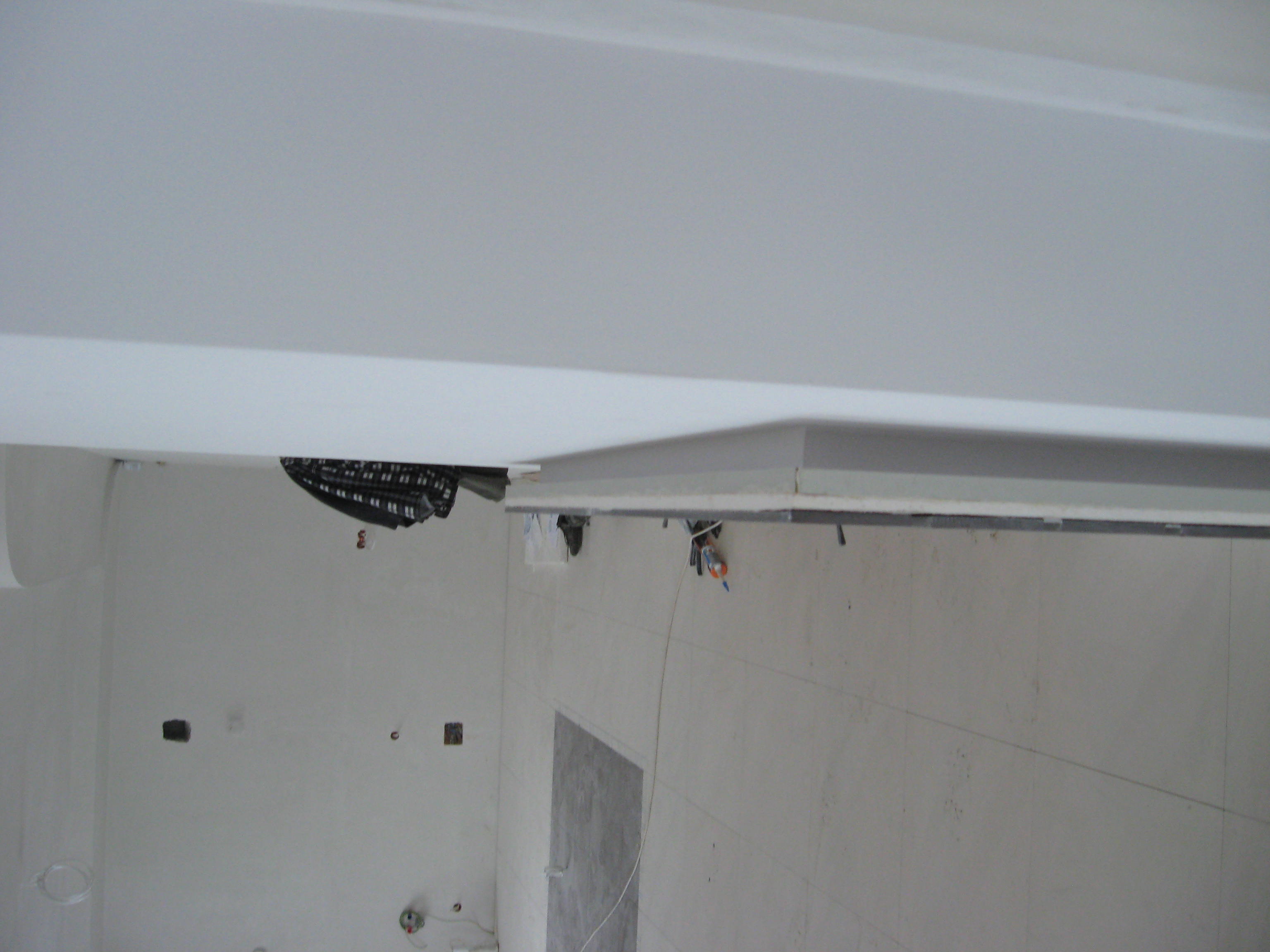

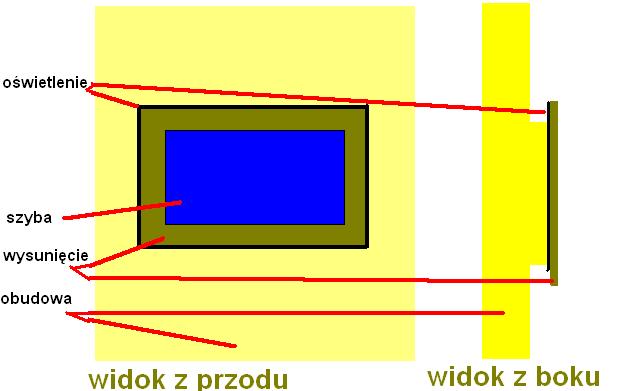

    Tyle, że bardziej rozbudowanego miało by to postać ramki do okoła wkładu na zewnątrz, jak na zdjęciu:
    Efekt do kominka na attiny13 [C] Efekt do kominka na attiny13 [C]
    Światło z diod (oczywiście całość wykonana w smd) padała by na ścianę kominka. Z początku myślałem żeby każda dioda sterowana była z osobnego µC. Na jeden "moduł" (attiny13 i Led) przypadały by 2 diody, jedna świeci ciągłym światłem, a 2 zasilana z µC. Liczba modułów ok 20. Włączanie tego, nastąpiło by po włączeniu przycisku bez żadnych dodatków.
    Moje pytania to:
    Czy da się sterować kilkoma niezależnymi diodami Led na tym procesorze?
    Czy da się to zrobić na innym procesorze np. attiny2313?
    Czy pomógł by mi ktoś przepisać to na język C?
    Może ma ktoś ciekawsze pomysły :)

    Efekt ma być taki że diody (każda osobno) mają migać w losowy sposób. Całość ma być zainstalowana na listwach ok 1,5 cm szerokości więc procesor nie mógł by być za duży. Dlatego spodobał mi się tiny 13 lub tiny 2313 (bo takie mam ) ewentualnie mega8 ale to ostatecznie:) Może ktoś zna bardziej odpowiednie procesory do tego zadania. Ale na programator stk 200.
    Myślę że te 5 diod z jednego procesora by wystarczyło. Prototyp napisany był w asemblerze którego całkowicie nie kumam. W stopniu podstawowym umiem (uczę się) C.
