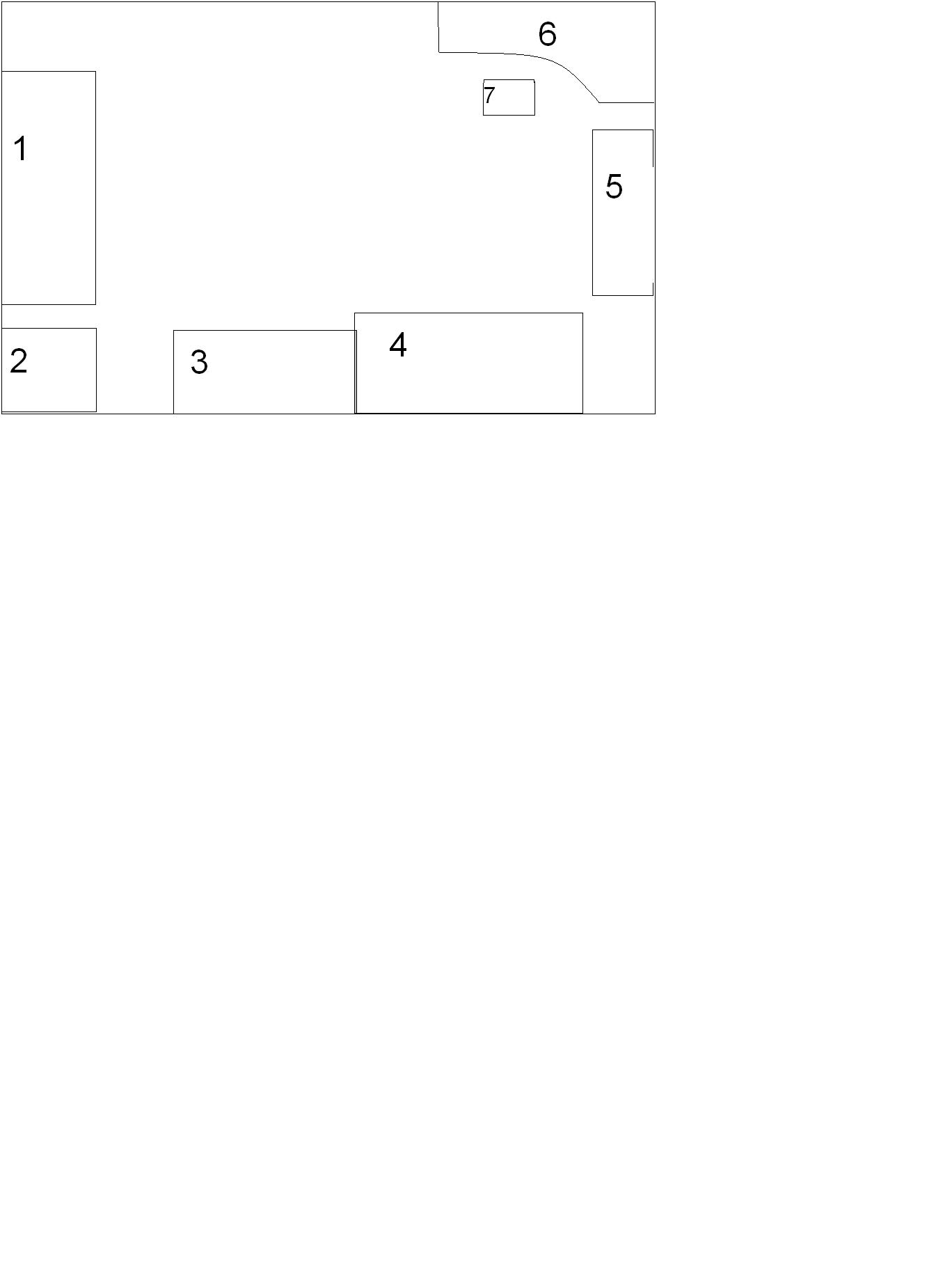

    Witam!
    Prosiłbym was, żebyście pomogli mi rozstawić głośniki tak, żeby był dźwięk przestrzenny w całym pokoju nie tylko przy biurko. Próbowałem sam ale zawsze coś było nie tak. głośniki które posiadam to: ELTA 5.1CH cinema system 8886CLS.
    Oto schemat pokoju
    Pomoc w rozstawieniu zestawu głośników 5.1 od ELTY
    1 Łózko
    2 Mały stoliczek
    3 szafka
    4 duża szafa
    5 komoda
    6 biurko
    7 krzesło
    Subwoofer mam po lewej stroni biurka, z czym po lewej stronie pokoju jest duży bas a po prawej bardzo słaby. jak temu zapobiec?

    Ludzie no Subufer ? Subwoofer jeśli już. Nie bass a bas.
    Zależy gdzie chcesz uzyskać przestrzeń. Niestety nie da się zrobić tak, aby w każdym miejscu pokoju, "czuć" było przestrzeń dźwięku, lub przynajmniej stereofonię.
    Wybierz konkretne miejsce odsłuchowe. Dopiero w tedy planuj ustawienie kolumn.
    A co do basu, masz dywan na podłodze ? A jak zapobiec nierównomierności rozchodzenia się niskich częstotliwości ? Przestaw subwoofer tak, aby uzyskać optymalne brzmienie niskich częstotliwości w całym pokoju. Ale zawsze będą występowały miejsca w których dźwięk będzie słabszy albo mocniejszy. Wynika to z falowej natury dźwięku.

    No to w takim razie w miejscu krzesła i biurka chciałbym żeby był dźwięk przestrzenny, jak ustawić głośniki? Biurko i fotel są w rogu. Też próbowałem kombinować żeby dźwięk przestrzenny był tylko w miejscu biurka, ale nie wychodziło mi to.
    Na podłodze mam panele.

    Musiał bys zrobić przemeblowanie. Tak żeby satelity mogły być 50-80cm od ścian, bo jak będą bliżej, stereofonia będzie się spłaszczać. Satelity przednie jak i tylne razem z miejscem odsłuchowym powinny tworzyć "trójkąt" (kolumny skierowane na słuchacza). Wielkość, i kąty "trójkątu" dobieramy eksperymentalnie, z każdymi głośnikami może być trochę inaczej.
    Z subwooferem nie wiele Ci doradzę, bo z jednej strony powinien być ok. 80cm od ścian żeby bas był jak najmniej podbity przed pomieszczenie, z 2 strony przy tak niewielkim subwooferze może być tak, że ledwo będzie go słychać słychać bez podbić pomieszczenia...
    Wbrew pozorom pomieszczenie odsłuchowe jest bardzo ważnym elementem całego systemu audio. Dobrze ustawione kolumny średniej klasy wymieszają z błotem fatalnie ustawione kolumny hi-endowe.

    przednie mogę sobie postawić na biurko tylni prawy na komodę, tylko z lewym będzie problem.

    Pamiętaj, że satelity, muszą znajdować się na wysokości Twoich uszu.
    Oba muszą stać na tej samej wysokości.
