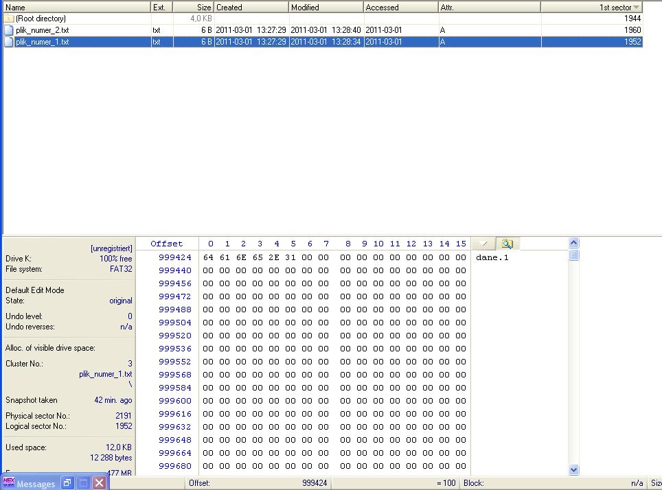

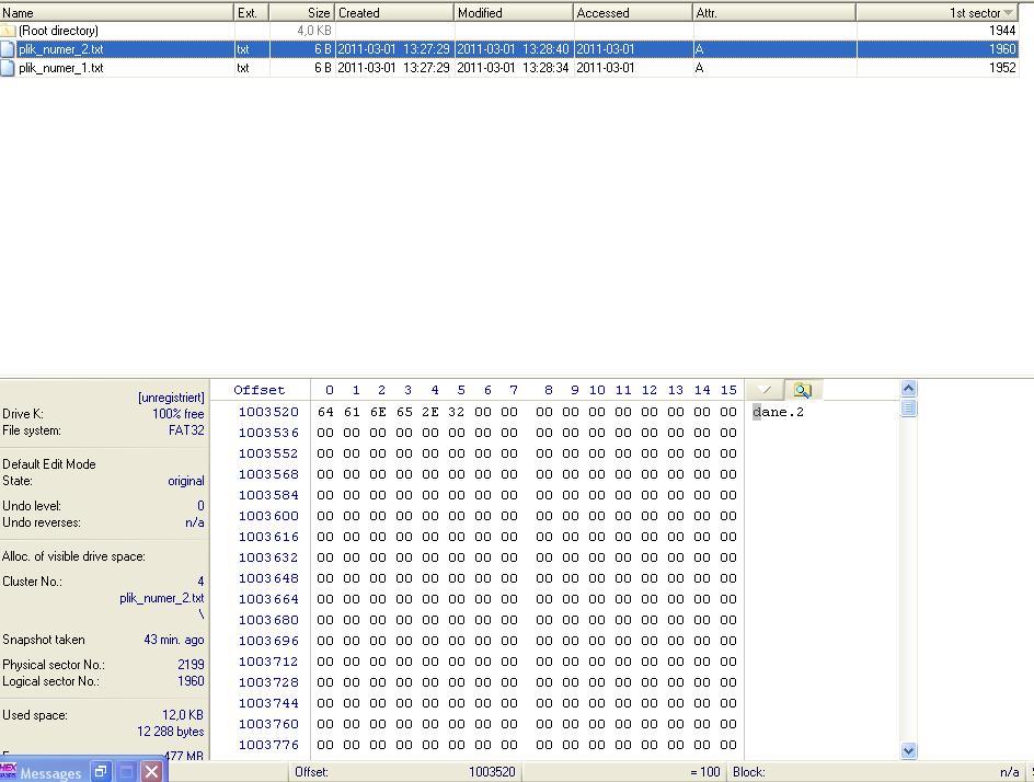

    W Winhexie mam tak zapisane sektory:
    Problem z odczytem sektrów z karty SD [Atmega16]

    Jak odczytać sektor pod, którym jest zapisany plik_numer1 i plik_numer1?
    Czy ktoś będzie mi w stanie podpowiedzieć jak to zrobić?

    Jeśli nie interesuje ciebie FAT, to pozostaje wczytanie każdego sektora do bufora i kolejno sprawdzenie, czy zawiera poszukiwany ciąg znaków...

    No właśnie o to mi chodzi, tylko jak to zrealizować??? Za każdym razem, nawet jak mam wyjętą kartę to na LCD wyświetla mi "bufor=122". Po włożeniu karty do slotu SD cały czas mam taki sam napis. W sumie nie wiem właśnie jak odczytać z karty SD np. sektor 1960, gdzie jest zapisany plik .txt ? Czy potrzebuję jakieś procedury jeszcze do odczytu sektora?
