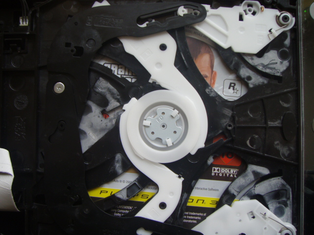

    Witam mam następujący problem , siostra wylała trochę colki na konsole i trochę płynu wlało się do środka napędu , nie wciągał płyt , po rozebraniu i przeczyszczeniu prawie wszystko wróciło do normy oprócz braku odczytu płyt żadnej nie widzi lasery mrugają ale płyta się nie obraca , po złożeniu raz tylko odczytał płytę ale to po kilkukrotnym jej wkładaniu ,specjalistą nie jestem ale padnięty laser chyba można wykluczyć

    Hmm Cola w sobie jest w pewnym stopniu żrąca a próbowałeś wyczyścic Isopropylem lustro jak i soczewke lasera???jeśli nie to spróbuj koszt niewielki około 20zł

    cały problem polega na tym że raz na 10 włożeń płyty zaskakuje płyta do odczytu a tak to tylko wchodzi i stoi (nie może się rozpędzić) rozebrałem napęd i górną część wyczyściłem ale kompletnie nie wiem co odpowiada za zaskoczenie
    Uszkodzony napęd/laser w PS3 po zalaniu colą Uszkodzony napęd/laser w PS3 po zalaniu colą Uszkodzony napęd/laser w PS3 po zalaniu colą
    1 fotka wszystko ok czyta
    2 fotka płyta włożona ale nie czyta(nie zaskoczyła)
    coś musi powodować że te dwa ramiona nie odskakują i płyta się nie kręci :(

    przeczyściłem teraz coraz rzadziej nie startuje po włożeniu płyta ale jak się zawiesi to rozbieranie od nowa poruszanie ruchomymi częściami i chodzi ,ale ta sytuacja przyprawia mnie o straszne wnerwienie :)
