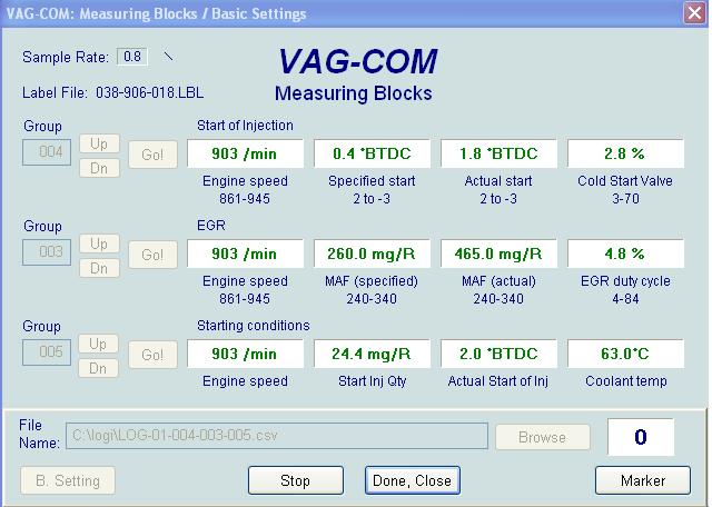

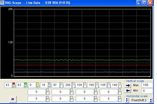

  • #6 9226622
    dziuniu1
    Tak jak obiecałem dodaje parametry pracy bloków silnika. (niestety pomiar na niedogrzanym silniku ;/ )
    Toledo II 1.9 Tdi 90 problem z odpalaniem na ciepłym motorze

    ele5
    Warunkowo odblokowany
    Dawkaw grupie 1 jest dobra,mój AFN przy tej temperaturze płynu ma bardzo zbliżoną,a pali na dotyk
  • #8 9237788
    dziuniu1
    a co możesz powiedzieć o kącie wtrysku? czy nie jest za duży? jezeli tak czy mógłby wpłynąc na rozruch ciepłego silnika?
