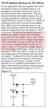

    To rozwiązanie polecane przez Microchip:
    [atmega8] zawieszenie - zabezpieczenie przed utratą danych
    Proponuję, abyś wkleił schemat lub fragmenty odpowiadające za zasilanie procesora oraz sposób w jaki procesor podłączony jest do licznika (w wersji, która się zawiesza).
    Podaj także parametry sygnału z licznika.

  • #18 9226556
    piotrva
    wykrycie źródła resetu znalazłem:
    https://www.elektroda.pl/rtvforum/topic1776867.html#8584314
    co prawda bascom i dla innego procka, ale nazwy rejestrów są

    Inwestuj szybko w tę książkę http://atnel.pl/wydawnictwo
    bo podstaw Ci brakuje :)
    Po to masz transoptor (na Twoim schemacie), by oddzielić galwanicznie (elektrycznie) obwód licznika i procesora. To właśnie ma załatwić odporność układu na zakłócenia z zewnątrz.
    Innymi słowy Vcc+masa po stronie licznika, musi być inne, niż Vcc+masa po stronie procesora.
    W Twoim przypadku zakłócenia elektryczne z licznika mogą przenosić się na procesor - tutaj możesz szukać przyczyny wieszania się Twojego procesora.

    #24 9227025
    janbernat
    Nie ma zasilania na AVCC- a musi być.
    Nie ma drugiego GND- a musi być.
    Musi też być drugi kondensator ceramiczny 100nF między nimi.
    Powinien być kondensator 100nF równolegle do R6.
    Te kondensatory i R6 powinny być jak najbliżej procesora.
    Masy i zasilanie prowadzi się w "gwiazdę".
    Od masy stabilizatora każda masa prowadzona oddzielnie do każdej masy układów na płytce.
    Zasilanie- tak samo.
    Oczywiście bez przesady- jeśli na płytce jest rozlana duża powierzchnia masy a ścieżki do zasilania są możliwie szerokie to można podpinać się do tej rozlanej masy.
    Stosując przy każdym podpięciu dodatkowy kondensator od masy do zasilania.
