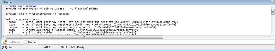

    Kupiłem ostatnio ten programator AVR USB ISP USBasp ATMEL. Zainstalowałem sterowniki i system widzi programator.
    Chciałem zaprogramować go przez kompilator avr-gcc od WinAVR. Problem w tym, że gdy chce programowac wyskakuje mi błąd: "Can't find programmer". Czy mógłby ktoś pomóc? Z góry dziękuję

    Z tego co mi wiadomo USBasp rozmawia tylko ze swoim dziwnym AVRdude więc raczej ci go avrstudio bezpośrednio samo z siebie nie zobaczy.

    Ale ten błąd wyskakuje z AVRdude;/ dokładnie tak to wygląda Programator ISP USB - nie działa w WinAVR
