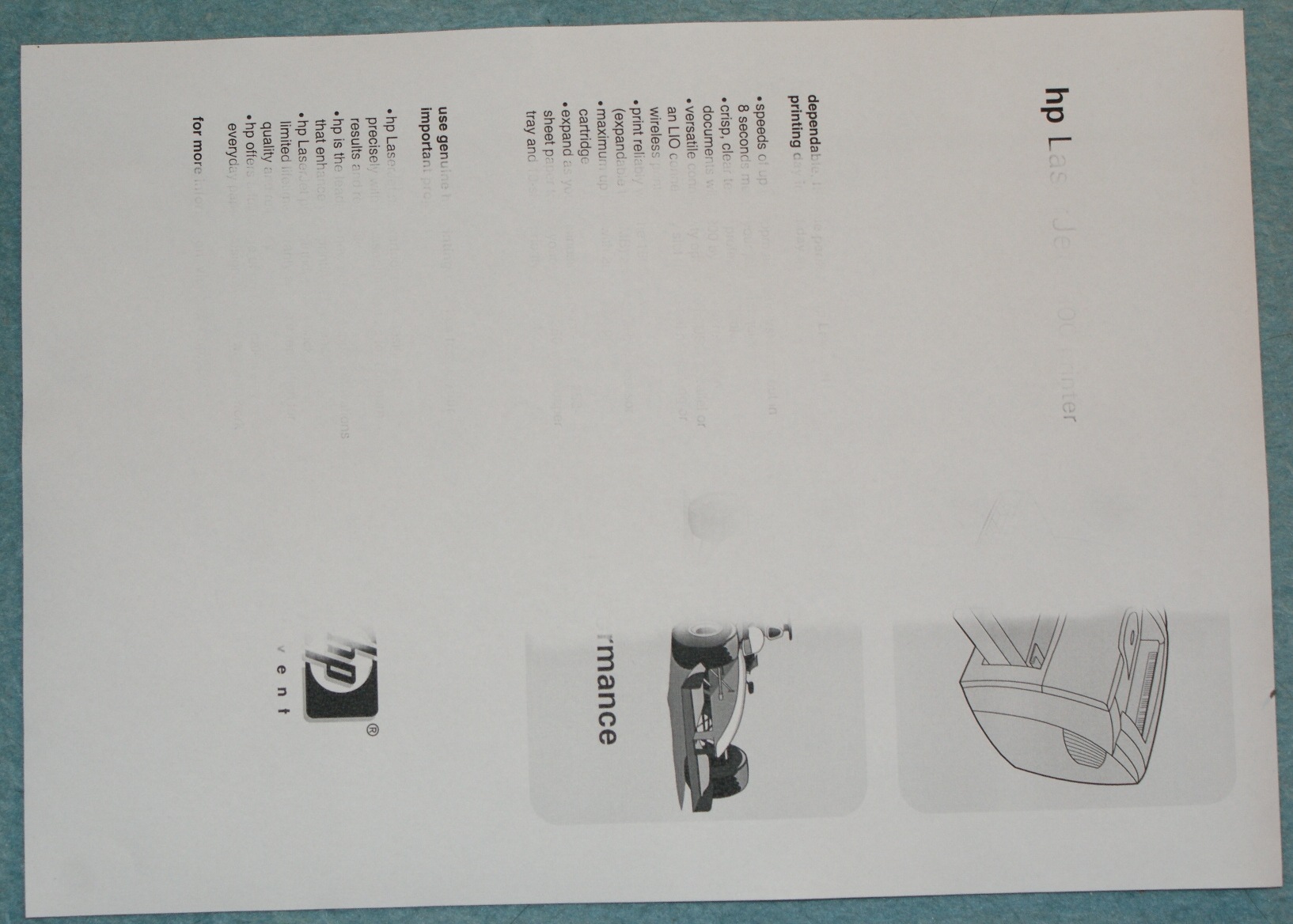

    Witam!
    Mam problem tak jak w temacie: Wymieniłem kasetę tonera - całą, wraz z bębnem światłoczułym - kupiłem na allegro.
    Początkowo wszystko było dobrze, jakość o wiele wyższa niż ze starą kasetą. Jednak po wydrukowaniu około 50 stron zaczął się pojawiać pionowy szeroki pas przez całą długość kartki. Dołączam zdjęcie kartki z wydrukowaną stroną testową. Proszę zwrócić uwagę na to, że krawędzie pasa nie są idealnie równe. W obszarze pustego pasa też miejscami widać odrobinę wydruku.
    Nie znalazłem nigdzie rozwiązania tego problemu. Zwykle pasy są węższe, idealnie równe a podawanym rozwiązaniem jest zniszczenie bębna światłoczułego ze starości a mój jest nowiutki. Poza tym zauważyłem, że drukarka pracuje jakby głośniej - słychać trochę jakieś szuranie (niewielkie ale jednak).
    Chciałbym wiedzieć czy mam reklamować kasetę czy wina leży po stronie mojej drukarki?

    wygląda to na uszkodzenie folii utwalacza,
    można to w prosty sposób stwierdzić zaglądając z tyłu do drukarki,
    klapka z tyłu,
    samo folia to wydatek ok. 100 zł, ale trzeba poświęcić dość sporo czasu na wymontowanie układu fuzera(utrwalanie wydruku),
    jeśli będziesz zainteresowany taką naprawą to podam ci linki,
    proszę o sprawdzenie,

    To nie wygląda na piec lecz na zabrudzenie na drodze lasera lub coś z kasetą jak masz drugą nawet starą ale coś tam jeszcze można wydrukować to podmień i zobaczysz czy będzie taki sam efekt.

    Jeżeli już sprawdzisz kartrige i okaże sie że to on, to zdejmij z niego pokrywę /osłonę bębna.

    Obstawiam, że przyczyną była wilgoć (zaparowanie) bębna OPC w tonerze - jest zima, drodzy Panowie. Trzeba wyczyścić gumowy wałek i/lub listwę zbierającą (gdzie zrobiła się skorupa z proszku) w tonerze i będzie cacy. Inna rzecz to fakt, czy Pan Włodar sobie z tym poradzi. Nie jest to trudne, ale można uszkodzić bęben światłoczuły przy wyciąganiu i zasypać styki proszkiem przy demontażu gumowego. Pozdrawiam.

    Poza tym zauważyłem ciekawą rzecz dowodzącą, że wina leży po stronie kasety tonera. Wyjąłem kasetę i potrząsnąłem nią na boki. Wydrukowałem stronę testową i wyglądała znacznie lepiej niż ta, którą umieściłem w poście. Kazałem więc wydrukować kolejną i ta wyglądała już tak samo kiepsko jak ta, którą zamieściłem. Innymi słowy: potrząśnięcie tonera jednorazowo poprawia jakość wydruku. Może ta informacja będzie miała dla panów znaczenie.

    To wykluczone. Kaseta jest nowa. Kupiona tydzień temu na Allegro. Wydrukowałem około 50 stron tekstu.

    Zamiennik. Kupiłem ten większy: Q2613X
    Na początku jakość była powalająco wysoka. Wydrukowałem nawet obrazek i wyszedł pięknie - w skali szarości - żadnych pasków, kresek, plam.

    No cóż, jedyne wyjście aby się przekonać na 100% jest podstawić inną kasetę. Skoro nie masz starej to pozostaje ci zakup drugiej lub oddanie na wycenę do serwisu. Polecam Hardware Service na Płochocińskiej lub Fis-Komp na Wolskiej. Zresztą w Warszawie jest ich mnóstwo. Za sprawdzenie pewnie nic nie wezmą.

    Problem okazał się banalny. Była to wina mojej nieuwagi. Jedno z zabezpieczeń tonera usunąłem nie do końca. Pamiętajcie, żeby zawsze uważnie obejrzeć kasetę czy wszystko dokładnie wylazło. To chyba tyle w tym temacie. Dziękuję bardzo za uwagi i pomoc :)
