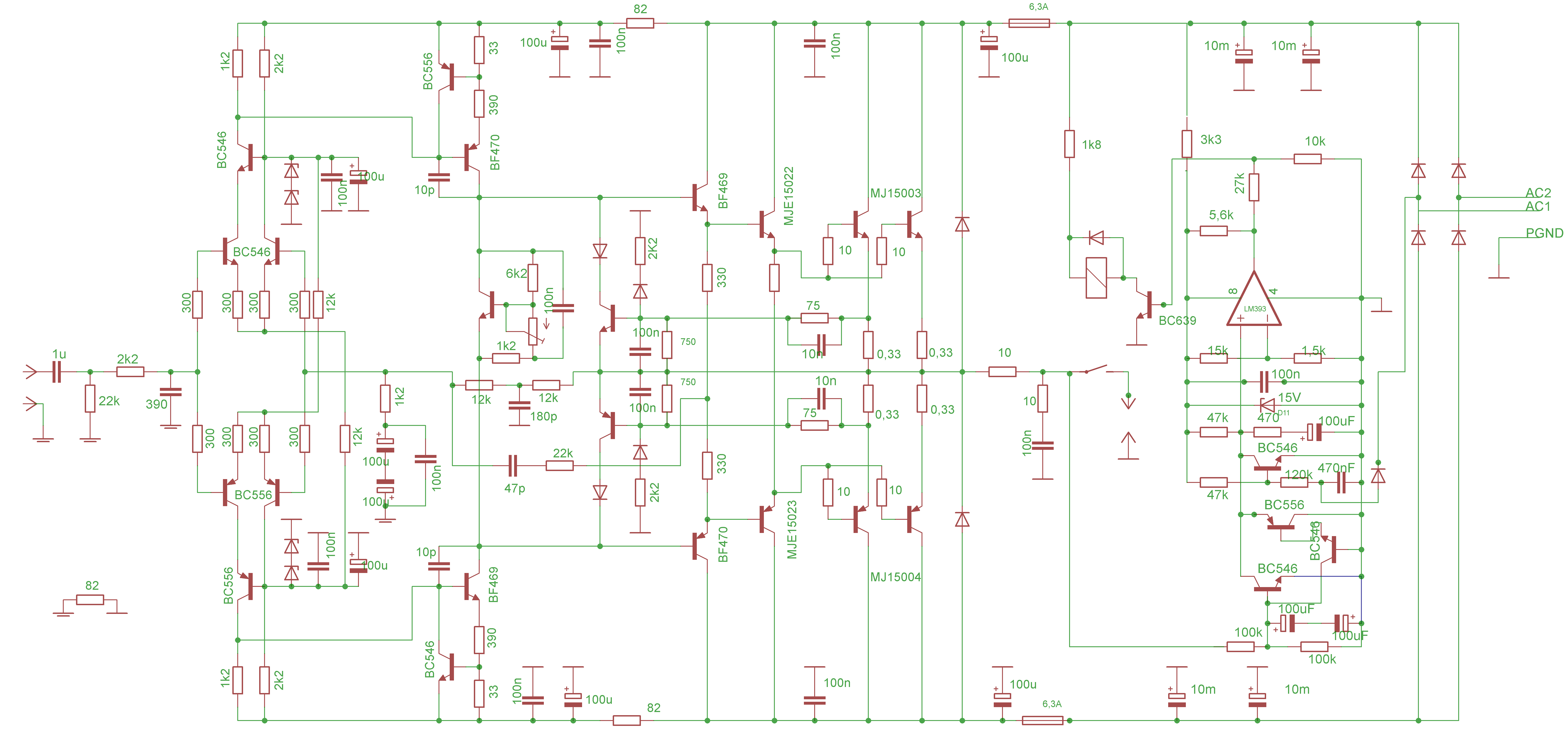

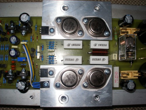

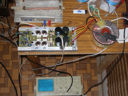

    Jak pisze autor projekt wzmacniacza nie zawiera wyłącznie końcowego układu, ale także układy zasilające, w tym filtry, zabezpieczenia napięcia wyjściowego wzmacniacza i układy opóźniające załączanie kolumn. Wzmacniacz to zaprojektowany, pojedynczy moduł. Oznacza to, iż na jednej wspólnej płytce znajdują się układy wejściowe i filtrujące, układy zabezpieczające, kondensatory filtrujące i wreszcie wzmacniacz końcowy. W projekcie diody jako czujniki temperatury zostały zastąpione jednym tranzystorem pełniącym funkcję czujnika temperatury. Ten tranzystor dostarcza termicznego sprzężenia zwrotnego i w ten sposób prąd spoczynkowy wzmacniacza jest stabilny. Jeżeli chodzi o projekt mechaniczny, jest prawdopodobnie najbardziej skomplikowaną częścią tego projektu. Chłodzenie jest zaprojektowane z zastosowaniem aluminiowych radiatorów. Na stronie źródłowej, do której link na końcu artykułu, znajduje się więcej zdjęć projektu. Zdjęcia te ukazują sposób wykonania i gotowe całe urządzenie. Cały układ chłodzący to nie pojedynczy radiator, lecz cały ich układ, połączenie kilku różnych bloków aluminiowych. Poniżej parametry techniczne owego wzmacniacza.
    Techniczne parametry:
    Mocy wyjściowa: 275W RMS (przy zasilaniu +/-66V)
    Minimalna impedancja głośników: 4R
    Szerokość pasma: 8-150 000 Hz /-3dB
    Maksymalne dopuszczalne napięcie +/- 65V
    Czułość zabezpieczenia DC: + /-2V
    Opóźnienie załączania głośników: około 2s
    Bezpiecznik: 2x 6.3 A
    Poniżej schemat wzmacniacza 275W:

    Dodatkowe zdjęcie pochodzące ze strony źródłowej:
