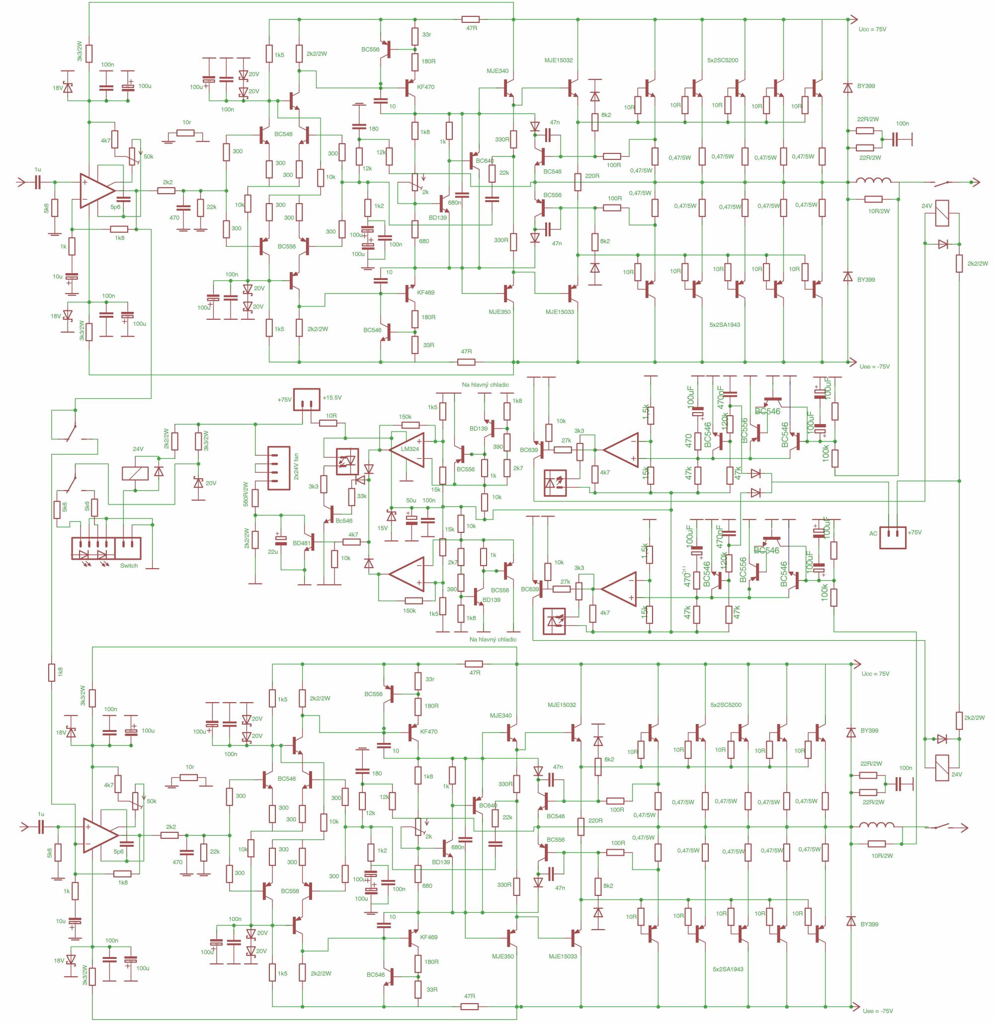

    Układ wzmacniacza o mocy 400 W oparty na oryginalnym rozwiązaniu "Marshall Leach", z pewnymi ulepszeniami. Zasilanie symetryczne +- 75 V. Płytka zawiera dwa kanały, układy zabezpieczeń oraz sterowniki wentylatorów. Regulują one prędkość w zależności od temperatury radiatora. Przy temperaturze 65 stopni działają na 30%, zwiększając moc do 100% powyżej tej temperatury, i wracając do mniejszej przy temperaturze 42 stopni. Zabezpieczenie termiczne wiąże się z odłączeniem głośników powyżej 80 stopni. Na płytce znalazło się miejsce również dla przekaźnika umożliwiającego wybór pracy stereo/mostek.
    Parametry techniczne:
    Moc wyjściowa - 2x 400W/4R, 2x230W/8R
    Szybkość narastania - 45V/us
    Minimalna impedancja głośników - 4R
    Szerokość pasma : 8-150 000 Hz /-3dB
    Maksymalne dopuszczalne napięcie: +-75V
    Pojemność filtrująca - 2x20mF / 80V
    Czułość zabezpieczenia przed napięciem stałym na wyjściu: +/-2V
    Opóźnienie załączania: 2 s
    Czułość wejściowa dla maksymalnego wzbudzenia: 1 V
    Schemat wzmacniacza ze strony źródłowej:
    Wzmacniacz 400 W stereo "Marshall Leach Amplifier"
    Źródło: http://www.electronics-diy.com/electronic_schematic.php?id=983
