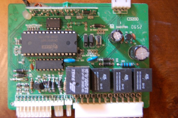

    Witam. Potrzebuje pomocy. Chciałbym zakodować pilot ale nie wiem jak nazywa się mój sterownik. Proszę o pomoc jeśli ktoś cokolwiek wie na ten temat

    Wiesz, znalazłem już nazwę tego sterownika. Jest to ,,bloker,, tylko nie mogę znaleźć dokładnego modelu i oczywiszcie instrukcji jak go zakodować. Po podłączeniu i włączeniu zapłonu wciskam zamykanie i się zamyka, jednak gdy wyjmę kluczyk i chcę otworzyć to tylko kierunki mygają i się nie otwiera. Co może być tego przyczyną?

    na pilocie, wciskam zamykanie, zamyka się, wciskam otwieranie, mygają kierunki i nie chce się otworzyć

    To pilot działa.Zobacz czy idzie sygnał na otwarcie z alarmu?Może być uwalony tranzystor.Czy dochodzi do zamka?Może lut się urwał albo zimny.Przyczyna też może tkwić w samym zamku.Tam jest zamek sterowany plusem.Ktoś pewnie odwrócił sygnał przekaźnikiem.Może on padł.Widzisz zgaduj zgadula.

    A jak sprawdzić czy idzie sygnał? ogólnie to zamykanie chodzi tak jak trzeba. Po rozebraniu w środku nie widać żeby jakiekolwiek luty były naruszone czy jakieś kondensatorki popuchnięte. Ten sterownik działał już w tym samochodzie kilka miesięcy. Odłączyłem go na zimę i teraz chciałem z powrotem podłączyć

    A co zamarzł by w zimę???Weź miernik do ręki i zobacz czy idzie impuls masy na wyjście zamka.A może on ma wyjścia krosowane i juz idzie plus.No ale wróżką nie jestem.Nie mam schematu to nie wiem.

    Może coś jeszcze te obrazki pomogą.

    Sa przekaźniki do krosowania.A to jest jakiś chińczyk.Ten switch na płytce służy do kodowania pilota.Może któryś kabel sie urwał albo przekaźnik padł.Pomierz sygnały na wyjściu na zamek.Czy idą plusy.
