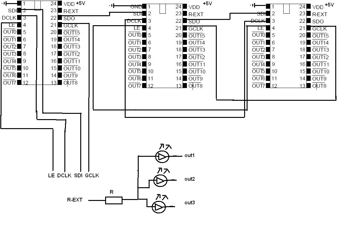

  • #26 9277086
    Father
    Ok, połączyć trzeba to tak: do portu mikrokontrolera piny GCLK, LE, SDI, DCLK, przy czym SDI i DCLK najlepiej żeby były połączone z SPI mikrokontrolera.
    Następny układ MBI do poprzedniego: SDO poprzedniego z SDI następnego, GCLK łączymy razem dla wszystkich układów, podobnie LE i DCLK.
    Rezystorem podłączonym R-EXT ustawiamy prąd LED-ów.
  • #27 9277706
    matii_speed
    Szczerze to z twojego opisu nic nie rozumiem:) może jakiś szkic chociaż odręczny?
  • #28 9304978
    matii_speed
    Czy ma wyglądać to tak?
    Sterownik taśmy LED- Dream Color
  • #29 9305092
    Father
    Prawie... GCLK łączymy razem dla wszystkich trzech układów, podobnie LE i DCLK.
    Rezystor R ma być podłączony do nóżki R-EXT i do masy w każdym układzie, więc będą trzy takie rezystory.
    Diody LED podłączone do plusa zasilania (bez rezystora R) i do wyjść OUT0..15.
  • #30 9305362
    matii_speed
    A co ze sterownikiem? Jaką wartość ma mieć ten rezystor z R-EXT taki jak do LED?
