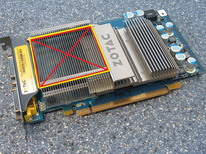

    Mam tą karte:
    Zotac 8600GT i po kilkunastu minutach bardzo się nagrzewa. Ma ona Heatpipe i zamierzam zamontować dodatkowy wiatraczek i pytanie czy ten wiatrak najlepiej zamontować na radiatorze o grubszych ściankach, na radiatorze o cienkich ściankach czy obojętnie gdzie bym go zamontował będzie miał taką samą wydajność?
    Pastę zmieniłem(użyłem tej na bazie srebra).
    Czy jednak wydajniejsze było by chłodzenie z Radeona 2600XT, które posiadam (miedziany radiator + wiatraczek)?
    Chłodzenie 2600XT

    Strona chlodzenia z cienkimi blaszkami/finami bedzie lepiej oddawac cieplo, gdy zamontujesz na niej wentylatorek.
    Wentylator nie powinien byc wiekszy/mniejszy niz wielkosc owiewanego radiatora, poniewaz:
    1. gdy wentylator jest wiekszy niz powierzchnia chlodzona, czesc powietrza bedzie wypychana poza ozebrowanie radiatora, co dosc drastycznie zmniejszy cicsnienie powietrza, a co za tym idzie, zmniejszy sie wydajnosc takiego ukladu.
    2. zbyt maly wentylatorek wiecej sie nakreci niz trzeba, a wydajnosc bedzie lipna.
    Na fotce przyklad:
    Zotac 8600 GT jak zamontować wentylator?
    Zmierz gabaryty radiatora jak na fotce i wedlug tego dobierz wentylatorek.
    Jak chcesz jakies propozycje wentylatorkow, to podaj te gabaryty na forum, a pojawia sie oferty.

    Zamontowałem standardowy wiatraczek z procka według instrukcji(wiatraczek nie wychodzi poza radiator) temperatura wacha się od 32 do 35C(grałem pól godziny w cs 1.6) radiator jest zimny przedtem po paru minutach dosłownie parzył szczególnie w miejscu gdzie przechodziły te rurki.
    Niestety coś za coś, karta zajmuje dwa sloty blokując mi jedyne złącze PCI jakie mam na płycie zmuszając mnie do wyjęcia SB Live (na zintegrowanej karcie muzycznej mam wrażenie ze dźwięk jest znacznie gorszy)
