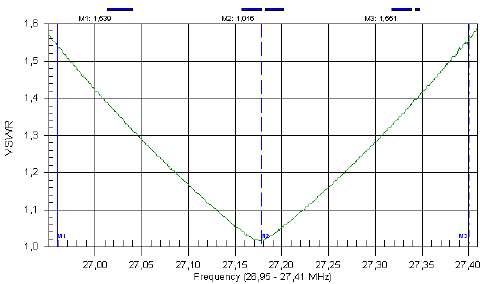

    Witam, w sobotę przymierzam się do strojenia mojej anteny 5/8 (sIRIO GPE 27 )fali na pasma od 26.425 do 27.555.
    Mam pytanie jak się do tego zabrać normalnie miernikiem SWR zestroiłem sobie na podstawowej czterdziestce.
    A na motnitory AT EE jeszcze tego nie robiłem. Jakie częstotliwości skrajne trzeba przyjąć (czy 25,615 do 30.105 ??)

    Stroisz na środku (równo pomiędzy częstotliwościami które Cię interesują) i tyle, od szerokopasmowości Twojej anteny będzie zależało jak to wyjdzie po bokach. Nie mam pojęcia skąd wziąłeś to 30,105 Mhz ? To nawet nie jest pasmo amatorskie 10 m.
    A swoją droga jeśli to wykres Twojej anteny to bardzo wąsko stroi. I będziesz się pewno musiał posiłkować skrzynką, jeśli WFS będzie większy niż 2.5.

    OK, dzięki czyli jeśli chce wystroić na 27.555 to skrajne muszą mieć
    27.415
    27.555 > środek
    27.855
    Czy tak ?

    Musisz wstroić antenę w środkową część pomiędzy częstotliwościami, które Cie interesują. Jak napisał green33 .
    Prosta matematyka :
    27,555MHz - 26,425MHz = 1,13MHz / 2 = 0,565MHz
    a więc
    26,425 + 0,565 to tak samo jak 27,555 - 0,565 i środkowa częstotliwość jest na 26,990 MHz.
    Możemy przyjąć, że stroisz na częstotliwości 27MHz
    Jak widać 26,990MHz to początek pasma CB.
    Strój na kanale nr 4 w podstawowej czterdziestce pasma CB a będzie najlepiej jak możesz zrobić.
