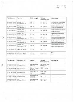

Chłopaki czy ktoś wie które z pinów w liczniku od sprintera są od czujnika prędkości? 8O

Gerri napisał:CA licznik bez tacho potrzebuje czego? Mniemam że sinusoidy - zlicza drogę na podstawie sygnału częstotliwości, czy napięcia?prostokątny sygnał drogi w przeciwfazie.
sadek1979 napisał:WDB9034721P673271 312d rok 1997
robokop napisał:To nie czujnik halotronowy tylko przetwornik indukcyjny. Jak był tachograf 1319 to jest tak jak pisał Gerri. Jak 1324 to zasilanie (+ i -) sygnał prostokątny i cyrowy. Do licznika jest czujnik indukcyjny (cewka) (sygnał sinusoidalny).Jak to czujnik hallotronowy, to potrzebuje zasilania, a zwraca sygnał prostokątny 5V - nie wiem do czego 4 przewód. W AD trzeba by zerknąć.
robokop napisał:Tak.zlicza drogę na podstawie sygnału częstotliwości
Wawrzyniec napisał:Przeczytaj to jeszcze raz i zastanów się.To nie czujnik halotronowy tylko przetwornik indukcyjny. Jak był tachograf 1319 to jest tak jak pisał Gerri. Jak 1324 to zasilanie (+ i -) sygnał prostokątny i cyrowy. Do licznika jest czujnik indukcyjny (cewka) (sygnał sinusoidalny).
Wawrzyniec napisał:Sprintery nigdy nie miały przetworników halotronowych tylko indukcyjne.To nie czujnik halotronowy tylko przetwornik indukcyjny.
Gerri napisał:Dwa druty to zasilanie, a na dwóch pozostałych pojawia się prostokątny sygnał drogi w przeciwfazie.
robokop napisał:A licznik bez tacho potrzebuje czego?

sadek1979 napisał:W liczniku wpiąłem przewód biały do pinu nr2 - był PUSTY , brązowy przewód do pinu nr 11 gdzie szedł niebiesko/czarny - dopiąłem go. Czy we właściwe piny poszedłem ??? Dziwi mnie tylko że pin 2 był pusty
