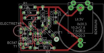

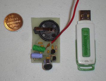

    Jest to projekt nadajnika FM Bug Transmitter umieszczonego w pudełku po "miętówkach". Strona projektu może zainteresować początkujących elektroników lub hobbystów, którzy chcą poznać zasadę działania nadajnika . Autor pisze, iż już dużo układów było montowanych w takich opakowaniach, dlaczego nie miałby to być nadajnik, postanowił więc taki projekt wykonać. Pisze ponadto, że schematów takich nadajników w internecie jest bardzo dużo, więc nie specjalnie próbował w nie ingerować, ale spróbować poznać zasadę ich działania i zamontować taki nadajnik właśnie w pudełku po "miętówkach". Głównym celem była dokładniejsza analiza zasady działania takiego nadajnika. Czego efektem, było stworzenie małego i jak najdokładniej funkcjonalnego urządzenia. Na stronie źródłowej autor dokładnie opisuje poszczególne elementy, bloki całego układu, co i do czego służy. Zamieścił nawet instrukcję domowego i amatorskiego wykonywania płytek PCB.

    Poniżej wzór płytki PCB:
    Nadajnik FM Bug Transmitter w pudełku po miętówkach.
    Na stronie źródłowej, znaleźć można ponadto dokładną analizę układu, kształt sygnału oraz dokładniejszy opis jak taki sygnał powstaje. Płytka układu ma wymiary: długość 4,5 cm; szerokość 2,6cm. Na stronie źródłowej znajduje się również krótki filmik ukazujący pracujące urządzenie.

  • #2 9235628
    KBCH
    Generator na bc547 w zakresie UKF? To chyba jakaś pomyłka.
  • #3 9237010
    zulugula
    Poziom 19  
    Żadna pomyłka, sam podobny zrobiłem i też na 547 i działał ^^
  • #4 9243691
    Thenatoorat
    Konstrukcja raczej kiepska, i do niczego się nie nada. Problem jest tu taki zresztą w większości tych prostych urządzeń że antena wychodzi bezpośrednio z genetarota. Przejawia się to tym ze jak dotkniemy czy zbliżymy rękę do anteny to nadajnik się odstraja.
  • #5 9248559
    druniu25
    To już słynna konstrukcja NE081 - jest mniejsza i bardziej stabilna
  • #6 9267140
    Thenatoorat
    Ale niestety też będzie się przestrajała przy dotknięciu anteny ręką :(
