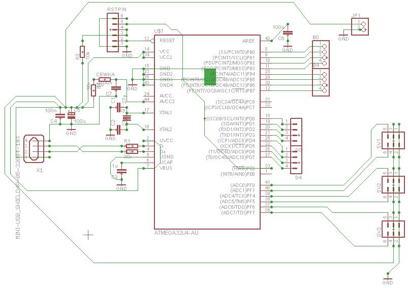

  • #16 9316492
    jacynka84
    Ok działa, przepraszam że długo czekałeś. rzecz jasna zadziałało od pierwszego strzału, pokazało wychylone ośki i przyciski.
    teraz zabieram się za młócenie kodu.
    Tylko ze nie potrzebuję aż 8 osi, pokombinuję.
    Schemat jak schemat ale zamieszczam.
    Sprzętowe USB w AVR początki
  • #17 9320828
    Xaveri
    Trochę z innej beczki...
    Który ATTiny ma USB lub poradzi sobie z obsługą USB programowo (bez stosowania FTDI232). Potrzebuję jak najmniejszy pinowo układ bo w zasadzie oprócz USB potrzebuję ze 2 wejścia/wyjścia cyfrowe i to wszystko...
