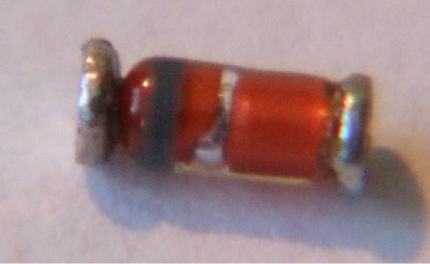

    Bardzo proszę forumowiczów o pomoc w identyfikacji diod:
    1. Dwa paski: 1 gruby szary, 2 cienki srebrny (wygląda jak pasek wewnątrz obudowy)
    Identyfikacja diod z paskami: szary/srebrny i czarny/brązowy
    2. Dwa paski: 1 gruby czarny, 2 cieńsze brązowe

    Ta na zdjęciu u góry to dioda zenera 5,1V ale na 100% nie jestem pewien.
    Ta poniżej to 1N4841.

    Zmierz obudowe, jest to SOD87, albo SOD80. Istotny jest tylko ten pierwszy pasek namalowany na obudowie,ten kolor czerwony (brązowy)jest wewnątrz obudowy i nie ma znaczenia.

    1 dioda ma l = 3,5 mm d = 1,6 więc wychodzi mi że jest sod80
    z opisu oznakowania wychodzi mi BAS81-83 dioda schottky'ego
    jest to nawet całkiem prawdopodobne chyba jest ok dioda wymontowana z gps z toru zasilania wiec prawdopodobnie to ona. Może mnie kotoś sprawdzić co do tego oznaczenia.

    1 dioda to BAS-81
    2 dioda to 1N8184
