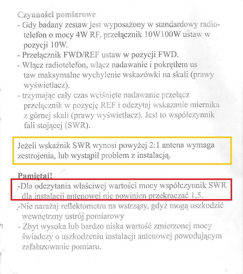

    Troszkę mnie zmylił opis w instrukcji SWRmiarki, że wartość SWR powinna być poniżej 1,5 tutaj ciężko będzie to uzyskać.
    Pierwszy raz słyszę, że jest instrukcja obsługi do SWR-miarki gdzie piszą o tym, aby wartość współczynnika fali odbitej była mniejsza od 1:1,5.
    To chyba jakiś chwyt reklamowy albo jakiś kolejny absurd sprzedawcy. :cry:

    SP5ANJ Masz rację pomyliłem informacje z instrukcji. W załączniku fragment instrukcji odnośnie strojenia, faktycznie zalecane jest strojenie przy SWR>2.
