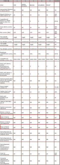

    Alfa 147 w wersji przed LF.
    Alarm był o pozycji "0" czyli wyłączony. Przestawiłem go w tryb 5 czyli ustawienia "world". Widać, że alarm się uzbraja i działa, bo sygnalizuje to kierunkowskazami w przypadku naruszenia któregoś z czujników. Jednak syrena nie wyje. Kiedy odepnę akumulator, to po ponownym jego podłączeniu syrena wydaje dźwięk w postaci dłuższego sygnału. Tak jakby dawała znać, że działa. TO są 4 szybkie piknięcia.
    Gdy chcę przeprowadzić test syreny z poziomu urządzenia diagnostycznego dostaję odpowiedź w rodzaju "Niewłaściwe warunki do przeprowadzenia tego testu."
    Zgodnie z tabelą załączoną do wątku syrena powinna być aktywna w przypadku każdego z ustawień regionalnych za wyjątkiem "0".
    Czy to jednak jest uszkodzenie syreny ? Może to sprawa jakiegoś dodatkowego sposobu jej aktywacji ?
    Alfa 147 - syrena nie wyje.
    Dodam, że sprawdziłem napięcie wewnętrznej baterii i wyszło, że jest całkowicie rozładowana.

    Rozwiązanie.
    O ile to można nazwać rozwiązaniem ;) Może lepiej informacją dla potomnych.
    Te cztery piknięcia oznaczają wyłączony alarm za pomocą klucza. Alarm META jest odrębną częścią od tego co się ustawia przez ODB2 w samochodzie. Aby włączyć alarm META potrzebny jest do niego oryginalny klucz. Jeśli się go nie ma, to... można pisać do producenta, przedstawicieli, a nawet nie wiadomo czy ktoś czyta te e-maile. Więc najlepiej jest założyć nowy alarm. I z daleka od Mesta System :(
