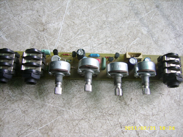

    Ruszyłem z konstrukcją i napotkałem się na pierwszy problem.
    Piecyk gitarowy, kilkadziesiąt W, półprzewodniki - projekt
    Póki co złożyłem preamp bazujący na marshallu 8010, dołączam schemat. Jedyna moja modyfikacja z tym projektem jest taka, że wszystkie potencjometry mam 100k, niektóre log niektóre liniowe (zgodnie z zaleceniami). Na schemacie nie uwzględniono obecnego potencjometru 100k (a powinien być 1M) po którym jest już wyjście układu.
    Mój test wygląda tak: jako zasilanie podłączam odpowiednio włączone baterie 9V (na układzie jest około +8,5V i -7,8V) co zgodne jest z zasilaniem minimalnym katalogowym (+-5V). Układy do testów 5532 i 072. Do wejścia gitara a do wyjścia z potencjometru bezpośrednio na głośnik 4ohm / 3W.
    Czy to ma prawo działać w takiej konfiguracji?
    Ja mam kompletną ciszę. PCB sprawdzone, bez zwarć, wszystko jak na schemacie.
