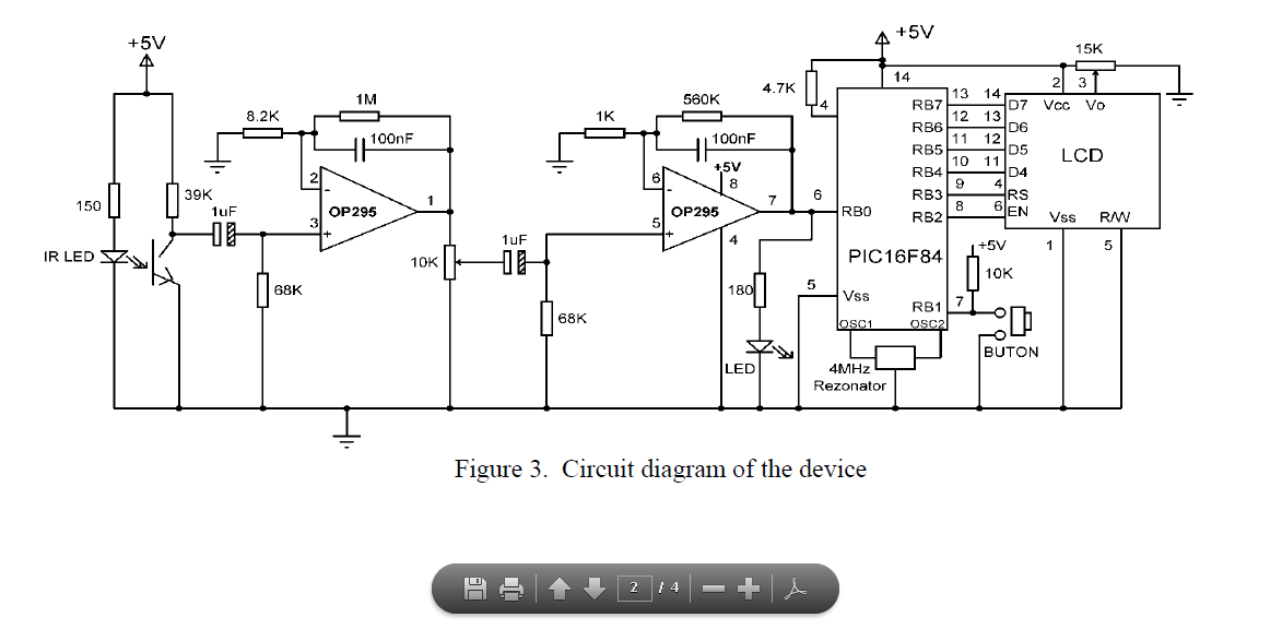

Mam tym razem troszkę inny problemik .
Otóż , zakupiłem okazyjnie bieżnię elektryczną z uszkodzonym komputerem.
Używając starej obudowy od komputera (praktycznie to cały pulpit jak w aucie
robię nowy -czyli pomiar prędkości,sterowanie prędkością przesuwu taśmy itp. Ale jest jeszcze jedna sprawa.
Otóż na uchwytach bieżni są blaszki służące do pomiaru tętna. Rozebrałem to co było do rozebrania i okazało się że są to zwykłe blaszki od których odchodzą w ekranie kable które są podpięte do płyty głownej. Sęk w tym że w tym komputerze nie ma tej płyty (dlatego bieżnię kupiłem jako szrot).
Widać że pomiar tętna (liczby uderzeń serca w czasie) realizowany był elektrycznie. Czytałem troszkę na elektrodzie i w necie o metodach pomiaru ale używane były do tego mikrofony,buzery i inne , a ja chciałbym zrealizować to dotykowo czyli przy użyciu właśnie tych blaszek na uchwytach. Miałem kiedyś taki zegarek z dwoma blaszkami i jedną od spodu. Wystarczyło dotknąć tych na zegarku i był dokonywany pomiar.
Może dysponuje ktoś materiałami itp. odnośnie metody takiego pomiaru?
Nowy sterownik realizuję na Atmegach więc fajnie by było aby taki pomiar również udało się zrealizować na nich. Myślałem o ADC ale nie wiem czy kombinuję w dobrym kierunku.
