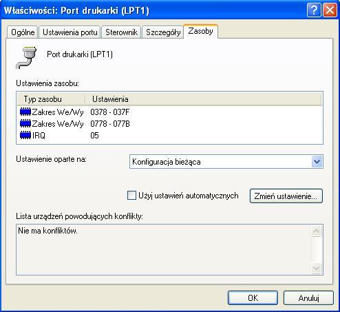

  • #5 9252735
    gray77
    Już to próbowałem. Nic nie daje. Myślałem, ze uwalona mega8 jest, wiec do prób wziąłem tez mega16. Efekt taki sam na obu prockach. Nie jest możliwe by były zepsute bo oba były nowe.
    Edit:
    Tak. Więc dzisiaj przyszedł adapter.
    Wszystko by było pięknie gdyby....
    No właśnie. Przekopałem elektrodę i nic nie znalazłem i tu zwracam się do was:
    Po zainstalowaniu adaptera w menedżerze urządzeń wygląda tak:
    Adapter PCMCIA na LPT - potrzebna porada
    Czyli mamy dwa porty LPT o nr 1 i 3.
    Właściwości portu LPT1:
    Adapter PCMCIA na LPT - potrzebna porada Adapter PCMCIA na LPT - potrzebna porada
    Właściwości portu LPT3:
    Wygląda na to, że port LPT1 ma właściwy adres, taki jak w komp. stacj. adres sprzętowy.
    Przechodząc do Bascoma (wersja 1.11.9.5) i chcąc nawiązać komunikację, wyświetla błąd:
    czyli nie ma komunikacji.
    Ten prosty programator działa na komp. stacj. a na laptopie z adapterem nie chce.
    Jakieś pomysły jak go skonfigurować z Bascomem do poprawnej pracy?

  • #9 9270437
    gray77
    tmf napisał:
    Przy adapterach na PCMCIA będziesz miał pełen LPT i twoja przejściówka zadziała.
    No i lipa. Nie mogę dogadać się z programatorem. Cały czas jest wyświetlany błąd. Pomierzyłem napięcia na pinach D0-D7 i cały czas jest na każdym około 3,5V. Po próbie zmiany stany pinu, nic szczególnego nie zauważyłem, napięcie ani nie drgnie.
    tmf napisał:
    Jednak i tak polecam uruchomić ten programator na USB, który masz.
    Znów się przesiadłem na USBasp. Komunikacji jak nie było, tak nie ma.
    Avrdude cały czas wyświetla błąd, że target doesn't answer. Powstawiałem ledy na każdej lini wychodzącej z programatora, żeby zobaczyć czy w ogóle coś się tam dzieje.
    Gdy chcę zczytać sygnaturę kontrolera poprzez avrdude:
    -na programatorze mignie na chwilkę led od komunikacji
    -led na lini MISO mignie dwa razy
    -czasami led na lini RESET mignie po MISO
    i na tym koniec.
    Wygląda, że jakaś komunikacja jest, tylko nadal coś jest nie tak.
    Jakieś pomysły?
    Edit:
    HURRA!!!! Nareszcie się udało. Małe, żółte człowieczki kompletnie źle opisały złącze. Nareszcie doszedłem, który pin jest który. Adapter PCMCIA ląduje w skrzynce ze złomem komp. Temat uważam za stosowny do zamknięcia. Dziękuje za wypowiedzi.
