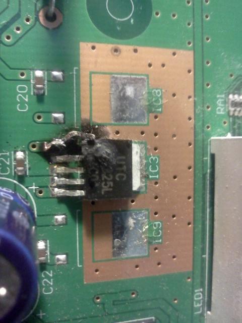

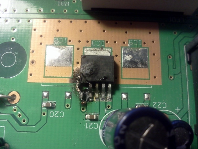

    Mam problem z moim efektem gitarowym, na elektronice znam się raczej średnio, acz potrafię rozpoznać co się stało, proszę o identyfikację tego podzespołu, gdyż jak n załączonych fotkach widać uległ konkretnemu spaleniu ;]
    Foto:
    Uszkodzenie układu zasilania, Korg Ax5G
    Udało mi się zidentyfikować co to za sprzęt, jest to stabilizator napięć, UR3325L firmy UTC, kolejne pytanie to czy łatwo go dostać w częstochowskich sklepach elektronicznych, czy istnieje jakiś zamiennik, i jaki jest mniej-więcej jego koszt ?
    Link do Datasheetu na stronie producenta

    Pamiętaj ze stabilizatory nie palą sie od tak prawdopodobnie masz zwarcie w układzie zasilacza.Nawet jesli założysz inny to efekt moze być podobny.
  • #3 9248176
    witek567
    Dokładnie, nic nie pali się bez przyczyny.
  • #4 9248216
    filopata
    Wiem, że nic nie pali się bez przyczyny, miałem zwarcie w gniazdku i poszedł cały zasilacz i własnie ta "pierdółka", i zastanawiam się, jaki jest koszt tego dziadostwa ;] i czy ktoś fachowo wstawił by mi to za nie dużą kaskę w Częstochowie ;]
