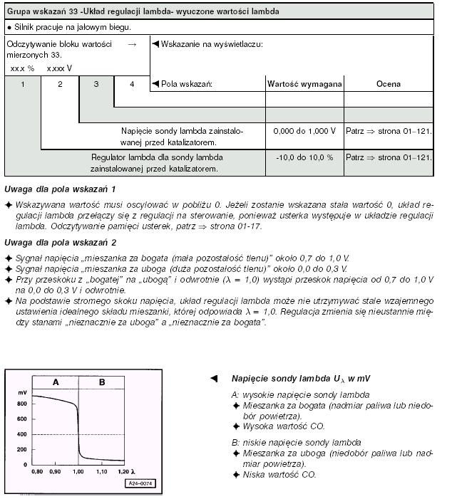

    ElpigazN
    silnik ALT
    w VCDS blok
    033 - sonda przed katalizatorem - 1,500 - 1,600 V
    036 - sonda za katalizatorem - 0,600 - 0,700 V
    brak błędów w sterowniku
    niepokoi mnie napięcie w bloku 033, przecież tam chyba jest sonda 1V?

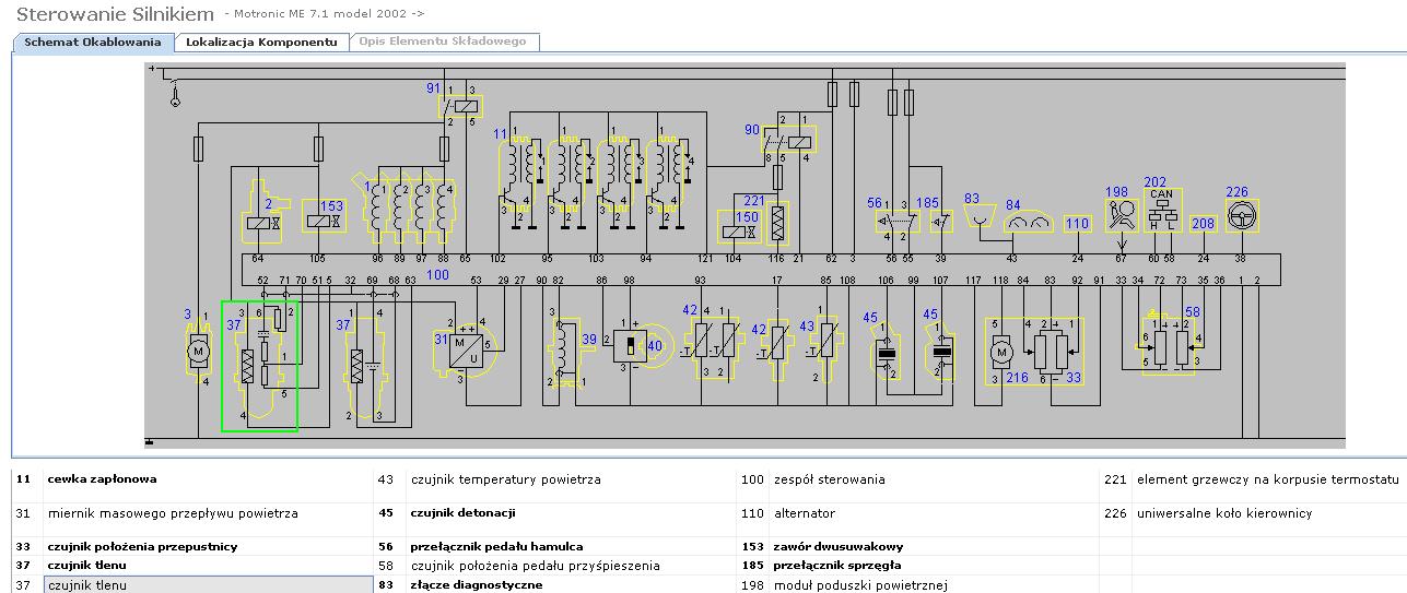

    Wg moich danych sonda przed katem jest czujnikiem rezystancyjnym, 1V to ta druga.

    A wie kolega może, w którym bloku w VAG/VCDS są jej wskazania i jakie powinny być prawidłowe? Ja opierałem się na tym opisie.

    Jak patrze na schematy tych dwulitrówek to tam jakieś dziwne wynalazki są powkładane przed katem, a kolega na pewno operuje wyjaśnieniem bloków do ALT?
    Jeśli błędu nie rejestruje a ze schematu widać ze nie jest to zwykła sonda, to uznał bym ze wszystko jest ok.
    Bloki poprawnie odczytane.

    sonda szerokopasmowa wskazanie prawidłowe

    Kurde nie wydaje mi się żeby to była sonda szerokopasmowa. Po numerze cześci wychodzi, że ta sonda kosztuje koło 450 zł. czyli ułamek ceny szerokopasmowej.

    Kurde nie wydaje mi się żeby to była sonda szerokopasmowa. Po numerze cześci wychodzi, że ta sonda kosztuje koło 450 zł. czyli ułamek ceny szerokopasmowej.[/quote] Przecież to widać nawet na schemacie zamieszczonym powyżej pozdeawiam
