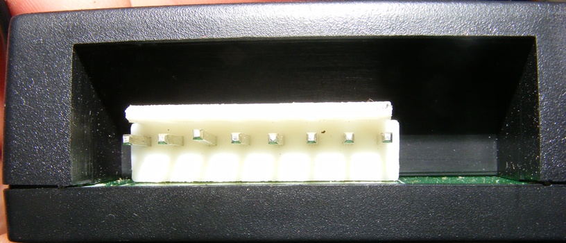

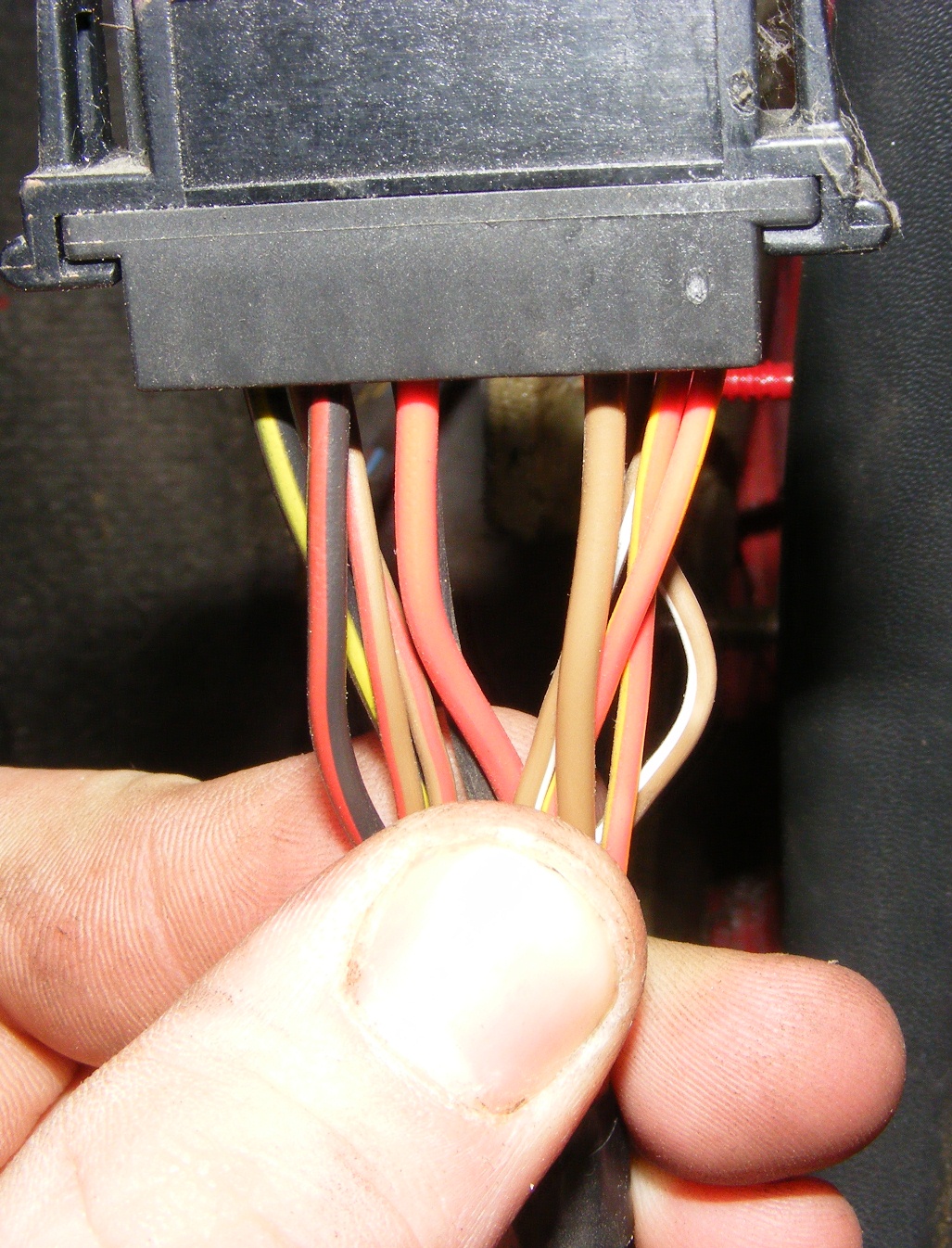

    Jakiś czas temu założyłem sobie w swojej astrze 1.7D z 97r. centralny zamek.
    Wszystko działa jak należy itp.
    W międzyczasie miałem wizytę u elektryka który zapytał mnie po co zakładałem centralny skoro w tym samochodzie już takowy jest zamontowany seryjnie.
    Jednak on nie działał.
    Rozebrałem boczek pod nogami pasażera i pod gąbką ukazał mi się widok wiązki kabli zakończonych wtyczką - tak jak się domyślałem moduł od centralki został zdemontowany przez poprzedniego właściciela.
    Teraz zastanawiam się jak połączyć moduł który posiadam z siłownikami seryjnymi bo to rozwiązanie by pasowało mi o wiele bardziej gdyż wywalić mógłbym zbędne kable. Ma ktoś jakiś pomysł ?
    Poniżej zamieszczam zdjęcia do tematu.

    Zaraz? Założyłeś siłowniki, a podczas instalacji nie zauważyłeś, że jakieś już tam są? Możesz opisać, jak to zrobiłeś?
    Opis przewodów znajdziesz na forum, bo centralny w oplach, to jeden z lepiej opisanych układów na forum. Wspomóż się hasłem "kiekert" (nazwa stosowanego tam sterownika).

    Jeśli oryginały sprawne, to zdemontuj dokładany, sprawdź instalację, bo lubiła pękać na przejściach drzwi - buda, możesz podłączyć oryginalną centralkę z opla lub jakikolwiek inny uniwersalny sterownik, bo posługuje się standardowymi sygnałami. A niemal wszystko (nie ma kierunkowskazów) jest wyprowadzone w tej kostce.

    Nie interesuje mnie oryginał, gdyż oryginał nie ma możliwości sterowania z pilota.
    Myślę że ten który posiadam jest uniwersalny jak najbardziej bo nie ma w nim jakichś dodatkowych cudów typu kierunki czy alarm. To po prostu sterownik który zamyka i otwiera bez żadnych wodotrysków. To że w kostce wszystko jest wyprowadzone to się domyślałem, tylko nie mogę nigdzie znaleźć jaki kolor kabla za co odpowiada, gdybym to już wiedział to rozebrałbym swój sterownik i w jakiś sposób doszedł jaki kolor gdzie podłączyć bo ilość pinów (sterownik, a wtyczka oplowska) zgadza się (i tu i tu jest 8 szt.) tylko są inaczej rozmieszczone.

    Taki sam dla astry, vectry i innych opli z tego okresu. I jest to opisane na forum. Wystarczy, że wpiszesz podaną przeze mnie nazwę sterownika w szukajkę.
