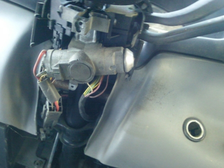

    Nie posiadam kluczyka do mojego forda, chce go rozebrać na części ale nie mam kluczyka żeby sprawdzić czy silnik dobrze chodzi. Zastanawiam się czy wystarczy mi tylko dorobienie grota czy popłynę finansowo dorabiając tranponder (czy jakość tak)? Może ktoś wie czy musi być jakieś urządzenie przy stacyjce czy jak jest tylko wkładka i kabelki to nie ma?? Ford trasit 2.0 benzyna 97 rok. Dziekuje z góry
  • #2 9243811
    milejow
    Nie ma pętli wokół stacyjki to nie ma immo. Po co ci grot, chcesz go rozebrać to pal na krótko, kablami ze stacyjki
  • #3 9243897
    domex32
    Czerwona mrugająca dioda w okolicach zegarka.
  • #4 9246225
    pinekd
    Wstawiam zdjęcie mojej stacyjki. Według mnie nie ma tu żadnej "pętli" tzn. czytnika immo. Mam rację? Co do odpalenia to które bym musiał połączyć kable ze stacyjki, bo nie chce wywalać tych 100zł na głupi grot, a może się okazać ze nie pali i silnik do niczego. Z góry dziękuje.

    Podejrzewam że na gróbym czerwonym będzie stały + i doświadczalnie połączyć z grubym czarnym lub biało - niebieskim ( jakoś tak na zdjęciu) a dojdziesz który od zapłonu a który od rozrusznika. Te dwa cienkie razem ze sobą. Jeśli sie mylę to niech mnie ktoś poprawi. :) Oczywiście gdybyś chciał jeszcze pojechać tym autem to pozostaje kwestia blokady kierownicy. :)

    wystarczy mi tylko jego odpalenie. Hm trochę nie pewna ta rada a jak się okażą nie te kable to mogę coś namieszać??

    Jak zewrzesz wszystkie do kupy to tylko włączysz zapłon i jednocześnie rozrusznik, zwarcia nie będzie. Próbuj aż trafisz na właściwą kolejność, nic złego się nie stanie. Wiadomo- SKRZYNIA NA LUZIE!!!
    Czerwony-zasilanie
    Siwo/pomarańczowy-rozrusznik
    Zielono/niebieski-zapłon
