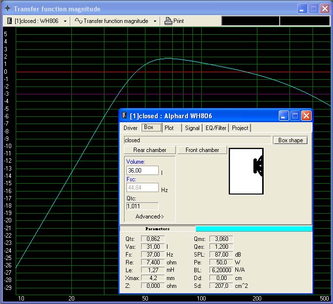

    Witam!
    Budowe suba już zakończyłem, ale posiadam tylko zwrotnice "uniwersalne" dwudrożne firmy Alda i jakoś wydaje mi się, że lepiej by było zaprojektować zwrotke właśnie do mojego suba. Myśle również iż jakość dźwięku się poprawi (na tych zwrotkach sub przenosi [nie wiem czemu] trochę wysokich tonów [cewki nie znaju, ale kond ma 22uF - czy można na podstawie konda obliczyć indukcyjność cewki?]). Zwrotka Aldy ma 12dB/okt. Ale teraz przejdę do sedna sprawy... Jak wyliczyć zwrotnice? Jak nawinąć cewkę? [proszę o łopatologiczne wytłumaczenie :)]
    Poniżej zamieszczam wykres z WinISD oraz przenoszenie głośnika:
    34Hz do 6000Hz
    P.S.
    Co myślicie o aktywnym filtrze Nord Elektronika? Nada się do mojego suba? [zestaw NE 125 - http://www.nordelektronik.pl/ne/ne125.htm ]
  • #2 950329
    r4pc10
    Hmmm... Być może pomyliłem działy, że nie ma żadnych odpowiedzi :/ Ale myślę iż na niektóre moje pytania ktoś z tąd mógłby mi udzielić odpowiedzi :) Dodam jeszcze iż Alphard poleca filtr dla tego głośnika o parametrach L - 4,7mH, C - 56uF, Fp - ok. 400Hz. Czy powinienem się trzymać tego pisze Alphard, czy może uniwersalnej, czy może jednak doświadczalnie :)
    A i mam pytanko. Czy zmieniając kondensator bez zmiany cewki do czegoś dojdę?
