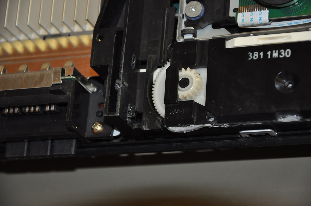

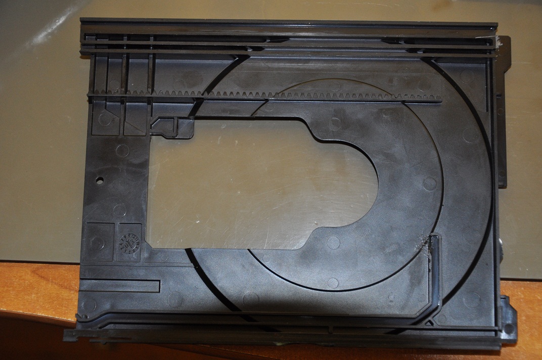

PS2 - mechanizm tacki, prawidłowo wyglądające elementy.

    tacka i pozostale elementy sa z tego modelu ale jest pewne ze cos jest pekniete bo lepsze zdjecie pozwolilo by to okreslic ale moze byc ze padl ci uklad La 6508 taki ladny scalak obok bezpiecznika ps11 ktory pewnie tez sobie powiedzial bye no i jesli laser nie swieci ani tacka sama nie wyjezdza tylko miga niebieska dioda to na pewno masz La do wymiany koszt po sklepach elektronicznych od 37 do 62 zl ale sa zamienniki na tasmie w dobrej cenie
