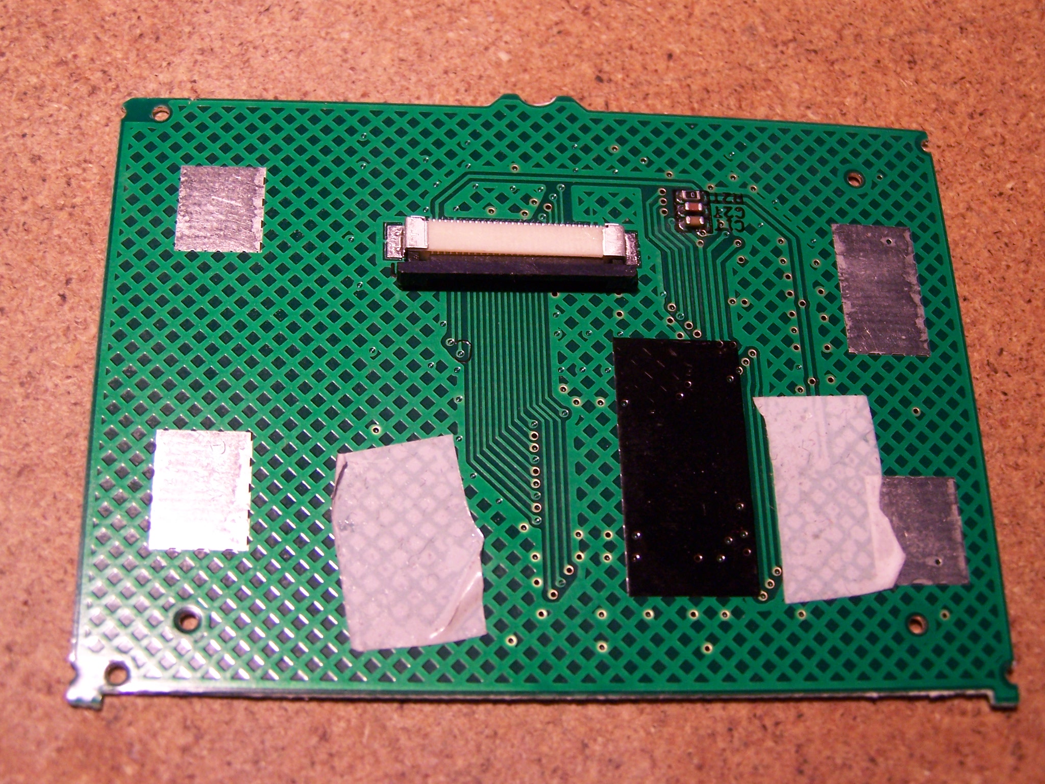

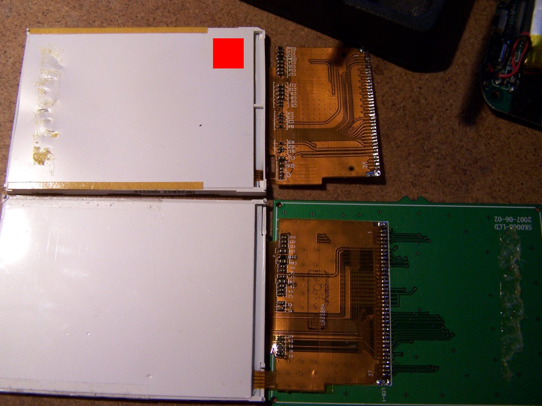

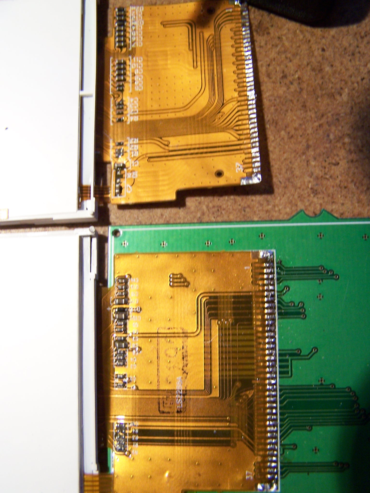

    Witam wszystkich,

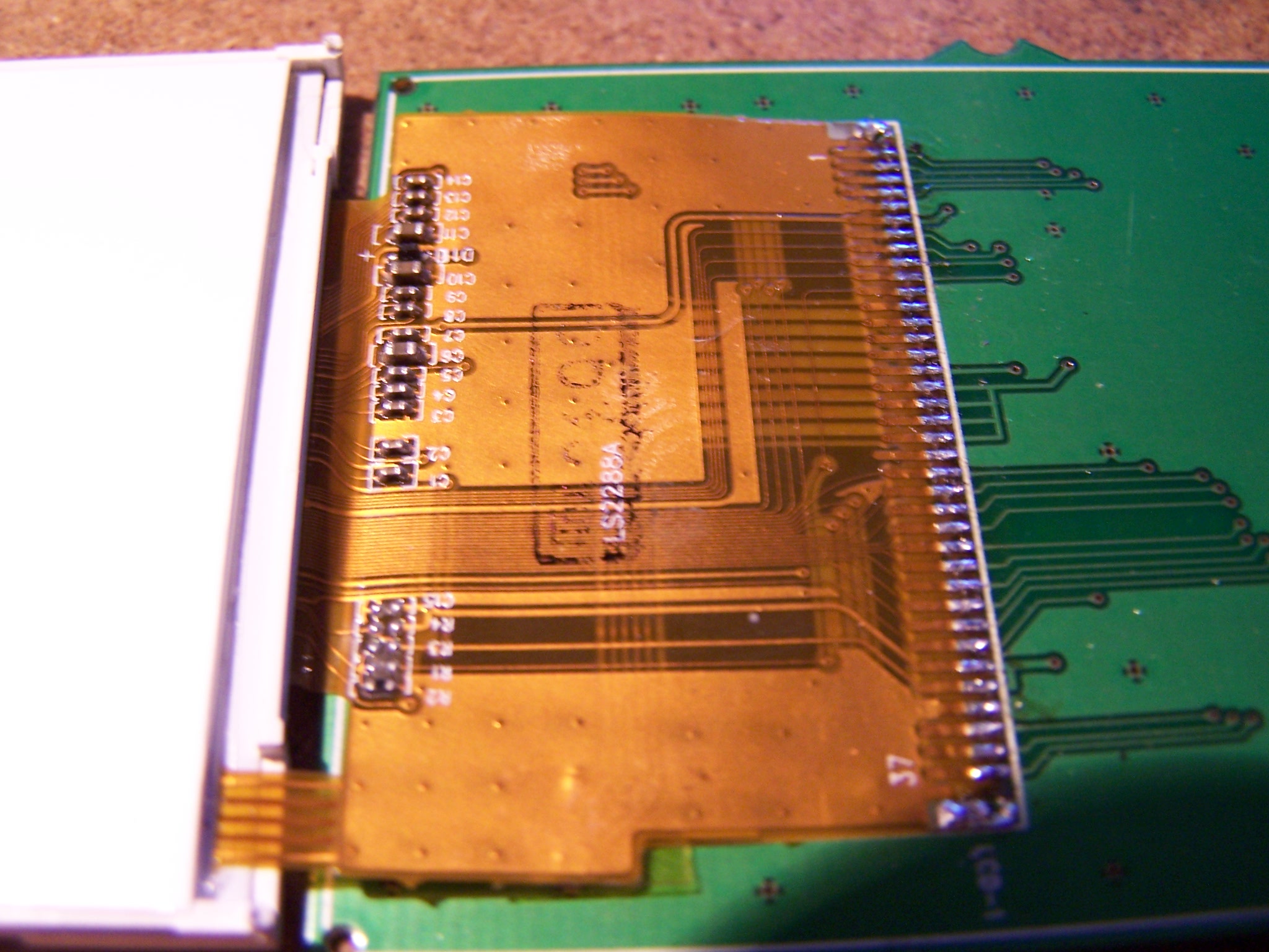

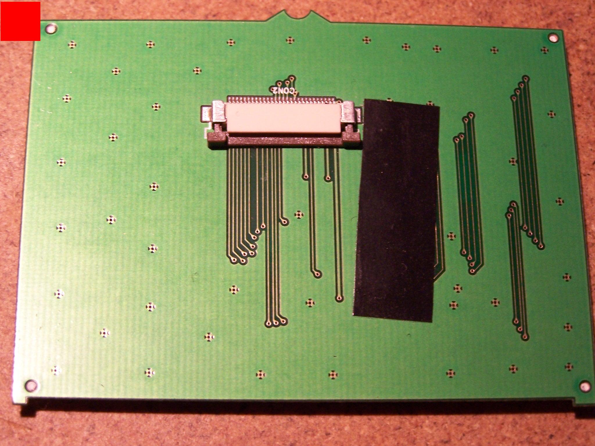

    Ostatnio pisałem, że szukam ekranu do mp3/mp4 - nie znałem konkretnego modelu. Strzaskany był ekran a z zamiennikiem ciężko. Jedna osoba zaoferowała mi taki ekran, więc kupiłem. Gdy przyszedł okazało się, że płytka minimalne się różni. Po podłączeniu nawet się nie podświetlał. W między czasie znalazłem informację, że ten odtwarzacz który ja mam to SPMP 3052A, a odtwarzacz z którego dostałem ekran to SPMP 3052B.

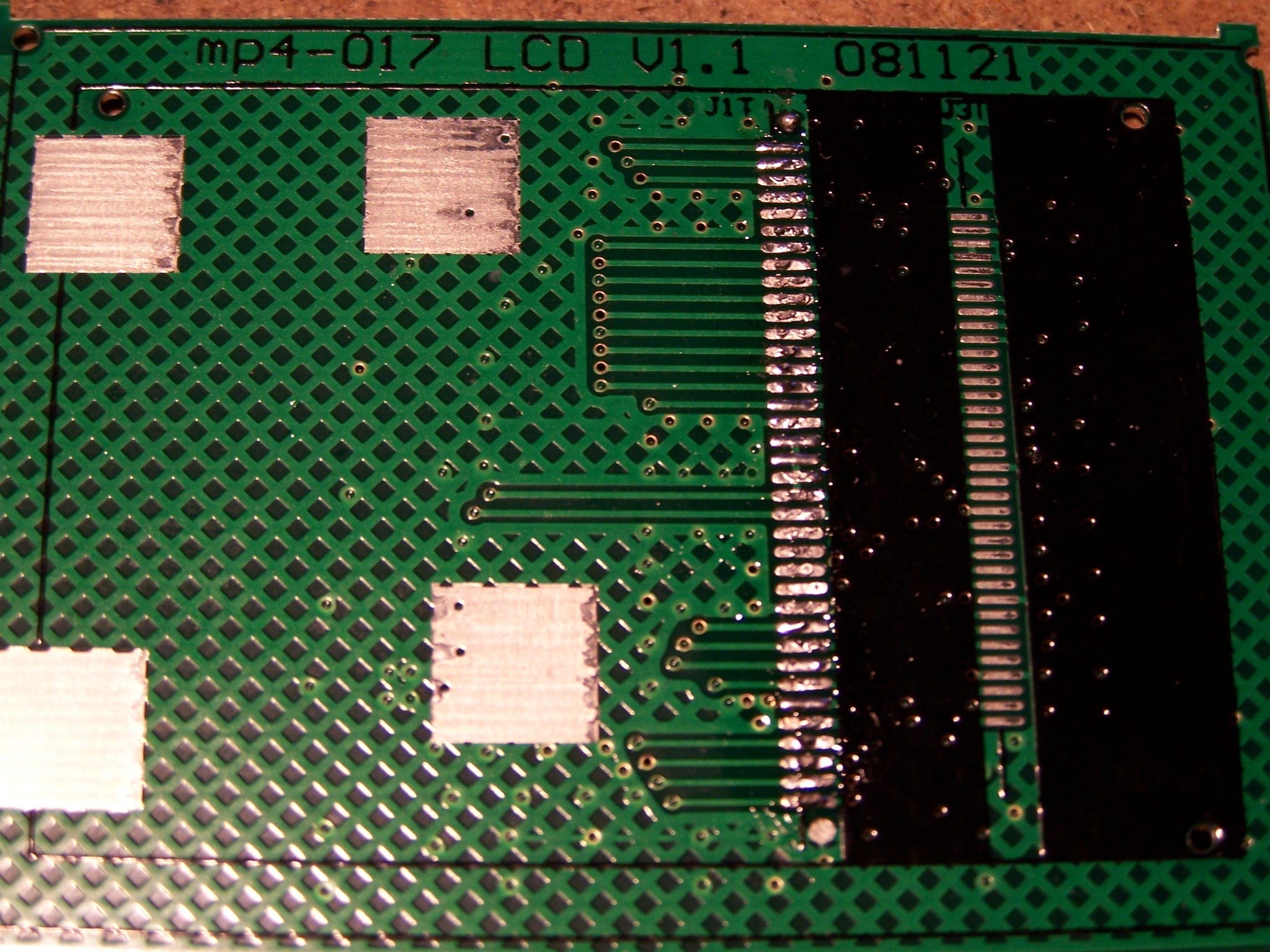

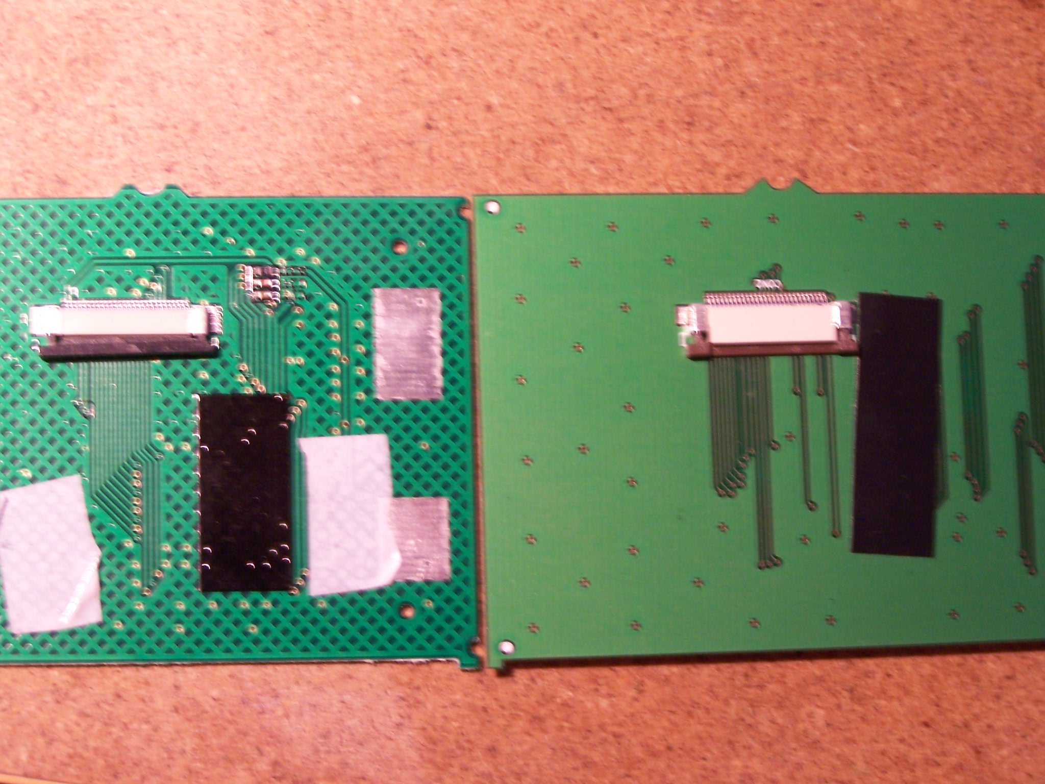

    Dzisiaj trochę nudząc się postanowiłem podmienić płytki. Wylutowałem strzaskany ekran, i zamontowałem nowy. Myślałem, że to nie ma sensu.. Ilość elementów smd na taśmie się różniła, ale już innego pomysłu nie miałem.

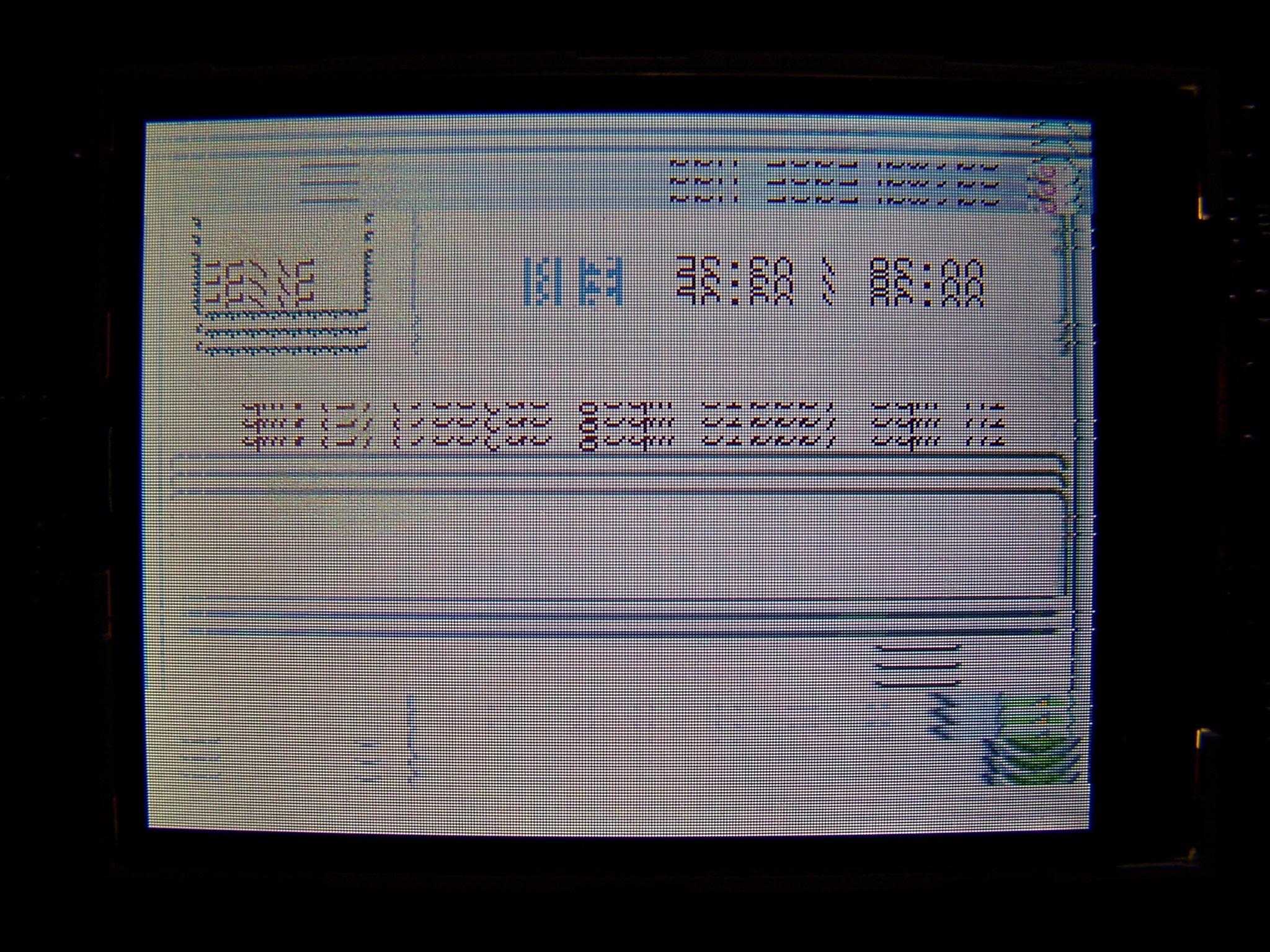

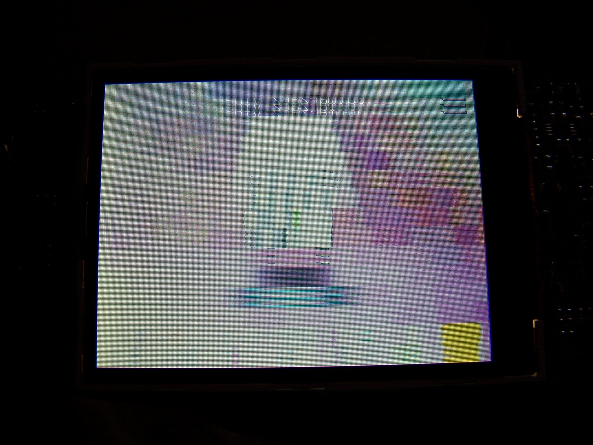

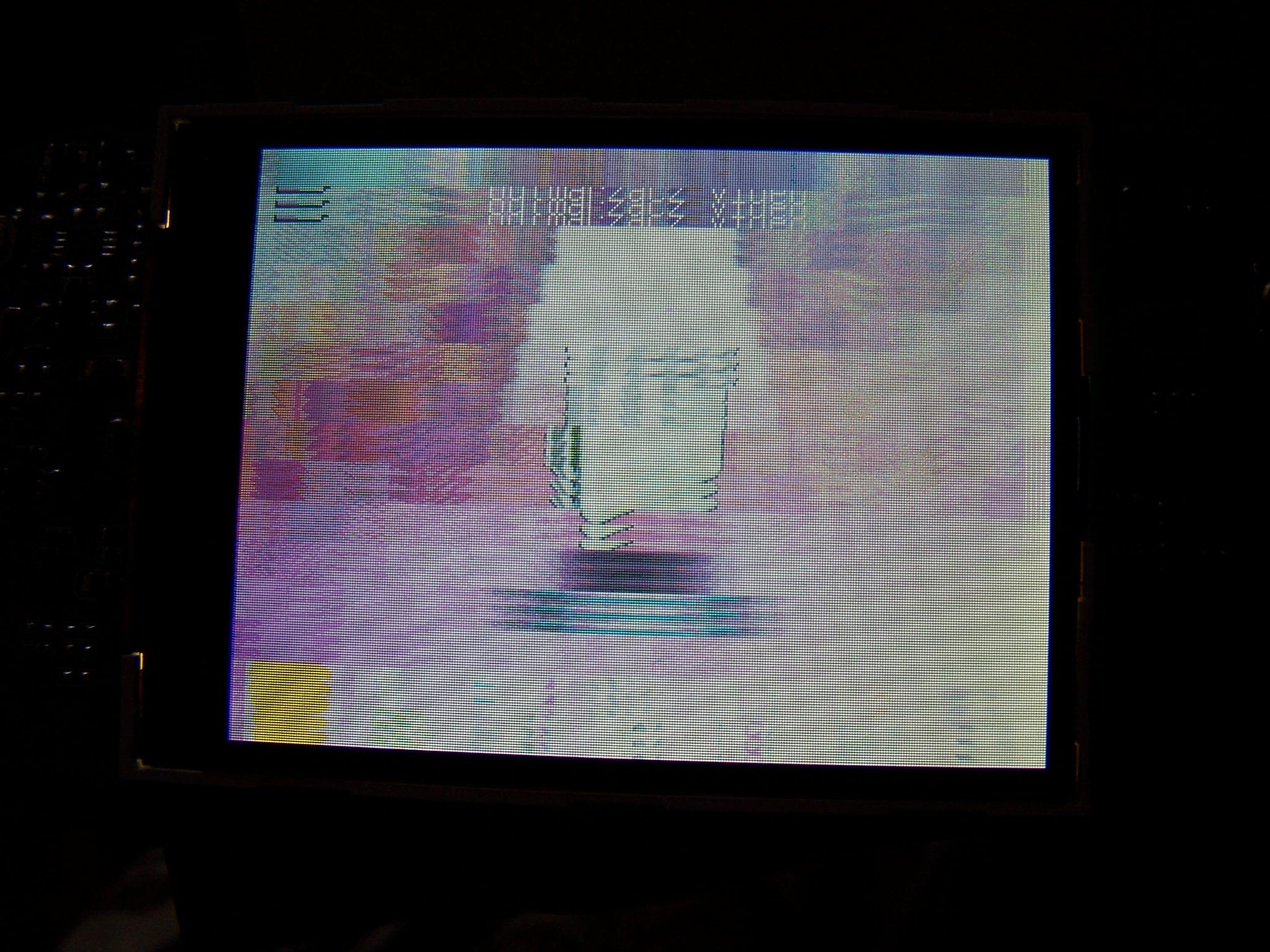

    Po skończonej robocie podłączam i ku mojemu zdziwieniu ekran się zapalił. Potem logo i niestety obraz cały rozjechany. Niżej dołączam zdjęcia jak to wygląda. Oryginalne elementy zaznaczyłem czerwonymi kwadracikami, żeby było wiadomo co jest co.
    Na dodatek wyświetlany ekran jest w odbiciu lustrzanym. Czy ktoś ma jakiś pomysł czy to idzie poprawić? Może to będzie kwestia przestawienia dwóch ścieżek. Jak ktoś ma jakiś pomysł to walić, z chęcią spróbuję.

    Wygląda na to że chipset wyświetlacza nie podszedł, na fotkach widać rozjazdy lini czyli sterowanie liniami możliwe że jest inne w tym co dałem niż w tym co org. było. Przyjrzyj się elektronice wyświetlacza - różnice nie wróżą najlepiej (z wyświetlaczami w komórkach itp lcd zazwyczaj jest przewał pt. zamienniki "identyczne z orginałem" nie wyrabiają się w trybach graficznych) i wątpię by grzebanie miało sens skoro tam może być nieco inne sterowanie.
    Najprościej to poszukaj utopca / rozwalonego tego samego i z trupa-dawcy wymień do swego, tak będzie najprościej i najszybciej oraz najtaniej.

    ekran który dostałem jest z takiego samego mp4 tylko w troche nowszej wersji. Jeżeli kość z tego mp4 z którego wziąłem ekran zdobyłbym to działało by?
    Gorzej jeśli dane będą inaczej przesyłane.. Ale nic pokombinuje.
    Taśma łącząca ekran wygląda prawie tak samo. Są drobne różnice.
