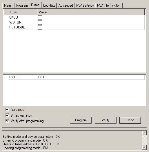

  • #7 9248884
    mototest
    Poziom 19  
    tam nie ma co konfigurować...
