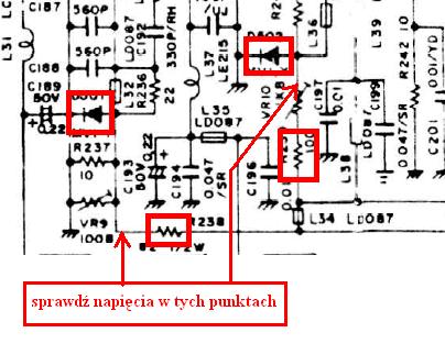

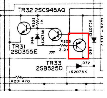

    Aresis89 napisał:
    Sprawdzałem sonda w.cz i mocny sygnał jest tylko do wyjścia tranzystora TR 38.
    Przeanalizuj ten wycinek schematu :
    Cb radio President Jackson
    Nie powinien przepalić złącza tranzystorów przy odwrotnym podłączeniu zasilania.
    Jeżeli jest tak jak piszesz, że - ten wycinek działa poprawnie.

    Koniecznie sprawdź diody stabilizujące prądy spoczynkowe :
