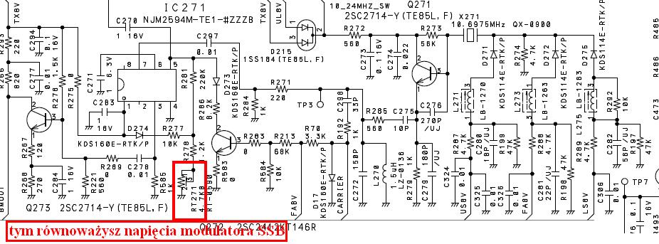

    Witam, posiadam radio CB President Jackson 2 i mam problem. Nie ma modulacji
    W FM, LSB i USB. Radio działa tylko w AM, a reszta nie działa.
    Czy ktoś się spotkał z takim problemem, jeśli tak to proszę o pomoc. Doradźcie co może być przyczyną tej niesprawności.

    Witam, jeżeli chodzi o standard to radio mam rozblokowane i jak je włączam to na wyświetlaczu pojawia się symbol RU.
    A RX działa wszędzie, tylko nie mam modulacji w FM, LSB, USB. Gdy wciskam nośną to normalnie działa mi RX i wychyla się wskaźnik, tylko nie ma głosu.
    Sprawdzałem moc na reflektometrze i jest ok, na wstęgach mam 25W a w FM 10W.

    skoczek2000 napisał:
    Zmierzyłem moc reflektometrem bo nadawanie jest, tylko nie ma głosu.
    Przy nadawaniu na wstęgach powinien drżeć wskaźnik a u mnie wychyla się na maksimum i stoi bez ruchu
    ... na wstęgach jest tylko sama nośna nikt mnie nie słyszy
    Jedyne podejrzenie to, że masz "rozrównoważony" modulator SSB.
    Na czerwono pokazałem - co i jak - .
    President Jackson 2 brak modulacji FM,USB,LSB

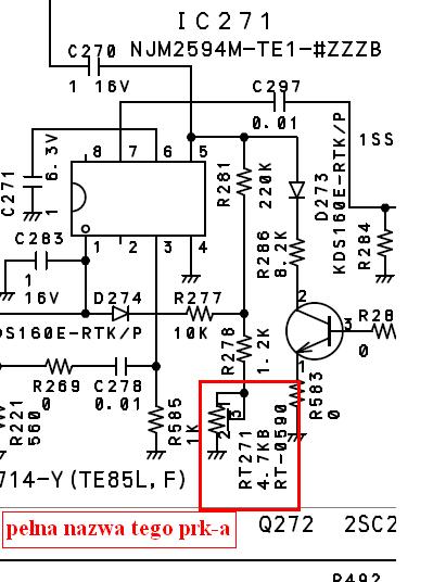

    Z powodzeniem możesz kręcić tym prk-iem do uzyskania "zerowej" mocy przy włączonym nadawaniu na SSB (USB, LSB), przy skręconym do minimum mikrofonie (Mic gain) i oczywiście przy obciążonym wyjściu z radia (sztuczne obciążenie lub antena) i podłączonym reflektometrem abyś zobaczył jak ta moc maleje.
    Stroić tym prk na najmniejsze wskazania mocy.
    Pełna nazwa tego prk-a :

    Wystarczy wiedzieć czym jest NJM2594 i wnioski nasuwają się same . Dodatkowo w przypadku SP5ANJ , wieloletnie doświadczenie i doskonała znajomość zagadnień z tym związanych :) .

    Ja tylko napisałem, że prawdopodobnie (przy takich objawach) winowajcą będzie modulator SSB.
    Technika SSB jest całkiem prostą techniką.
