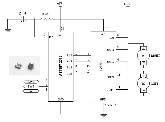

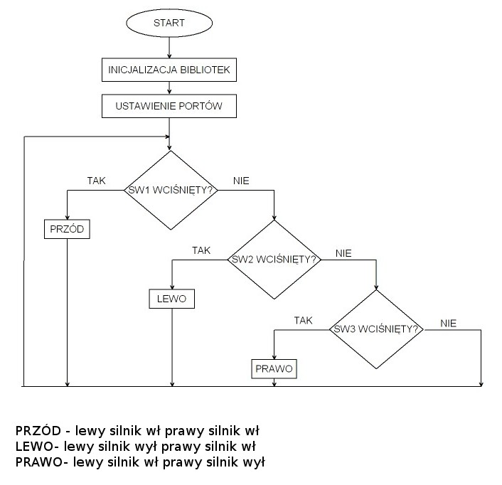

    Witam mam zamiar zbudować pojazd sterowany przyciskami. W zależności od tego, który przycisk jest wciśnięty w tą stronę jedzie. Moje pytanie czy elementy podłączone według schematu poniżej i odpowiednio zaprogramowany procek zrealizują to? Jak podłączyć przyciski do mikroprocesora (typu jak na zdjęciu). Załączam także algorytm programu jaki chciałbym napisać do obsługi tego.

    Przyciski zwierające do masy (GND) potem linie uC w programie jako wejścia z podciąganiem wewnętrznym i sprawa załatwiona. Napisanie takiego kodu programu to pestka - jak sam napisałeś 3 instrukcje warunkowe

    ok dziękuje a czy schemat jest ok nie brakuje jakiś kondensatorów czy rezystorów?
    #4 9255278
    skalsky5000
    Na schemacie popraw układ resetu bo teraz ściągasz go do masy.Zamień kondensator z rezystorem
  • #5 9255345
    piotrva
    Tak, w sumie na resecie wystarczy rezystor 10k do vcc, albo zamień miejscami rezystor z kondensatorem, jak pisze skalsky5000.
    Poza tym daj odpowiednie kondensatory przy stabilizatorze (zapewne będzie 7805) i dorzuć jeszcze 100nF między GND a VCC możliwie jak najbliżej procesora i to samo możesz dać między vcc (5V) układu lm293D.

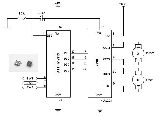

    Poprawiłem schemat czy teraz jest ok?

    Przycisk ma cztery piny jeden daje na wejście procka a trzy pozostałe do masy?

    Teraz schemat dobry ale... Brak złącza do programatora isp, a chyba nie chcesz za każdym razem do programowania wyjmować procesora.
  • #13 9257281
    warczyna
    Mam programator i płytkę osobno na której to programuje także to nie będzie problem. Dzięki za pomoc od jutra się za to biorę D
