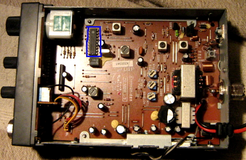

    Dostałem dwa radyjka CB do naprawy jedno to Uniden pro 510xl a drugie to Intek m110 plus. Inteka naprawiłem a Uniden pro 510xl ma bardzo duże trzaski na odbiorze. Wygląda to tak. Słychać jak ktoś rozmawia ale nic nie można zrozumieć.
    Diody jak przy nadawaniu tak i przy odbiorze działają poprawnie, wyciszenie szumów też działa poprawnie.
    Wydaje się, że wszystko jest poprawnie oprócz tego, że przez te trzaski nie można zrozumieć kto co mówi.
    Jaka może być przyczyna?
    Jak naprawię obydwa jedno mogę sobie zostawić, które waszym zdaniem jest ciekawsze?
    Wymień układ scalony wzmacniacza m.cz. mocy i po sprawie.
    Przed wymiana sprawdź czy jest połowa napięcia na wyjściu.

    Dzięki za odpowiedź. Dla potwierdzenia, czy to ten układ o którym mowa ?(zaznaczony niebieskim prostokątem) (obrazek 1) i czy mam zmierzyć napięcie na wyjściu czyli nóżka 2 (obrazek drugi) i jaka wartość ma tam być . połowa jakiego napięcia?. Połowa napięcia wejściowego(czyli nóżka 1? czy dobrze myślę?

    Coś kolega sobie z nas jaja robi, albo serwis albo niech zaryzykuje wymianę TDA1905 pod tą blachą z boku obudowy. Pomiar połowy napięcia będzie za dużym wyzwaniem.

    Nierobie sobie jaj, po prostu nie mam wiedzy jeśli chodzi o radia cb. Dlatego potrzebuję waszej pomocy. Proszę się nie gniewać nikt nie wie wszystkiego.:D Czy ten pod tą blachą to układ scalony wzmacniacza m.cz. mocy?
    Panowie ja pod tą blachą mam LA 4446 czy to to mam wymienić?
    #8 9257617
    audi99
    Tak

    Zanieś radio do serwisu nim będzie za późno. To nie jest typowe uszkodzenie unidena a wymiana LA nic Ci prawdopodobnie nie da - one nie uszkadzają sie generując trzaski . Nic nie pisałeś o nadawaniu - odsłuchaj się w innym radiu.

    Panowie nie po to proszę was o pomoc żebyście mnie do serwisu odsyłali. Nie jest ze mną tak źle jak wygląda. Złożyłem w swoim życiu kilka prostowników, zasilaczy naprawiłem kilka wzmacniaczy audio. Więc coś tam wiem, mierzyć i lutować też umiem. Po prostu nigdy nie miałem do czynienia z radiem cb. Teraz do rzeczy. Wymieniłem ten LA 4446 podczas wymiany dostrzegłem że jedna ścieżka jest przegrzana i nie miała przejścia. Oczywiście po wlutowaniu LA naprawiłem tą ścieżkę i :D radyjko ruszyło. Pięknie śmiga. Odbiór dużo lepszy niż na inteku. Teraz nie wiem czy powodem był ten La czy ta ścieżka. W każdym bądź razie dziękuję za pomoc koledze SP5ANJ i koledze audi99 Pozdrawiam. Temat do zamknięcia.
