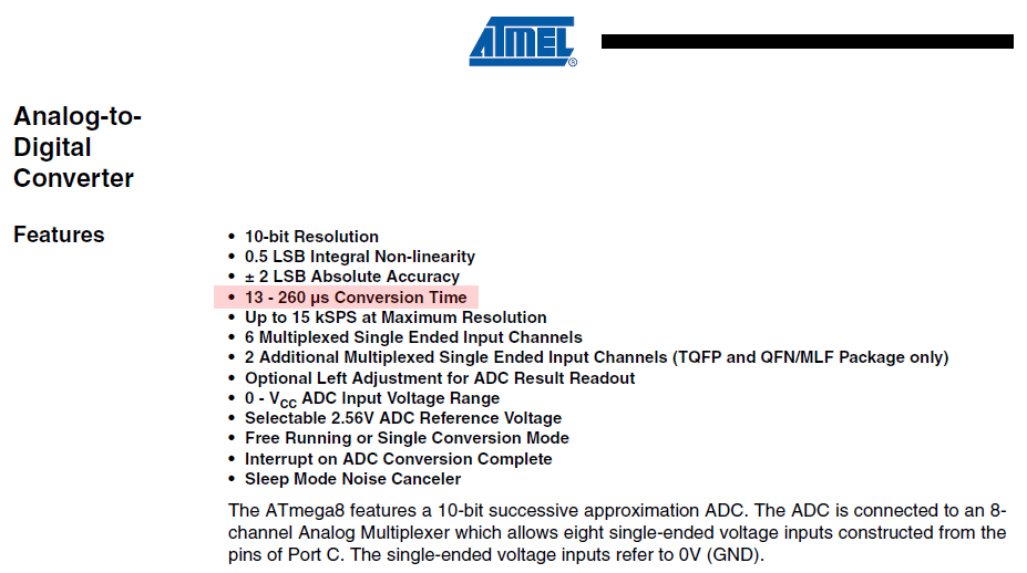

    13 - owszem ale μs a nie cykli: (13 - 260 μs Conversion Time).
    Trzeba go jeszcze pomnożyć razy 5 (ilość czujników) i dopiero wyjdzie faktyczna częstotliwość pomiaru całego "oka" tego robota.
    Czy to za dużo? To zależy jak szybko jeździ.
    Trzeba pamiętać, że mogą powstawać błędy (dynamika ruchu, refleksy świetlne) więc może jednak wskazane jest szybkie analizowanie?

  • #27 9271078
    dondu
    Moderator na urlopie...
    Cykli zegara ADC, a nie CPU :)
    Str 198 rysunek preskalera ADC a pod nim:
    By default, the successive approximation circuitry requires an input clock frequency between 50 kHz and 200 kHz to get maximum resolution. If a lower resolution than 10 bits is needed, the input clock frequency to the ADC can be higher than 200 kHz to get a higher sample rate.
    The ADC module contains a prescaler, which generates an acceptable ADC clock frequency from any CPU frequency above 100 kHz.
    Dlatego czas konwersji zawiera się w przedziale 13 - 260 μs.
