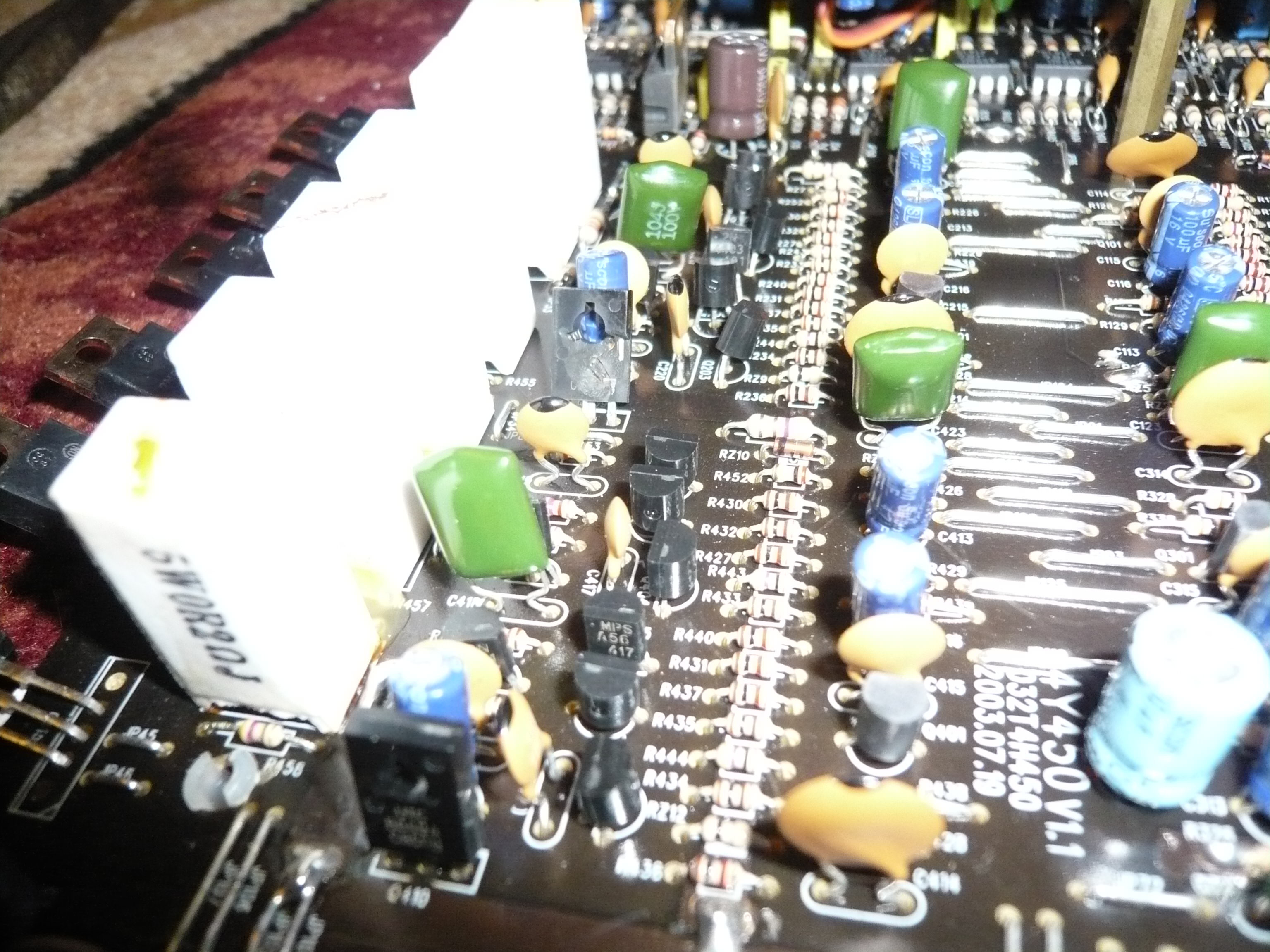

    W moje ręce wpadł wzmacniacz Eyebrid 4Y450 niestety uszkodzony.
    Uszkodzeniu uległy końcówki mocy:
    2N6491 sztuk 3 oraz 2N6488 sztuk 4
    oraz
    2x 2SD669A (zamiennik? --> BD410, BD127, 2SC2344, 2SC2238, MJE344)
    i chyba 2x 2SB649A (zamiennik? --> 2SA1011, 2SA968, MJE350, 2SB1086) bo jeden wybuchł i nie można odczytać nazwy.
    Niby wszystko wiadomo ale we wzmacniaczu występują dwa rodzaje B649A odpowiednio: B649A CRC0A oraz B649A CRC0B
    Oraz zdaje mi się że dwa rodzaje (jeden wybuchł) D669A odpowiednio: D669A COE0A oraz D669A COE0?? B ?? <-- tego drugiego nie da się odczytać zniszczony całkowicie.
    Czym one się różnią?
    Ogólnie problem polega na tym czy w miejscu oznaczonym Q409 na płycie jest D669A COE0B ?
    Dla lepszego wglądu dołączam zdjęcia wzmacniacza:

    Tak kolego to ten od Patrycji z alledrogo.
    Miałem nadzieje że jest mniej zniszczony. Martwi mnie to że przy takich uszkodzeniach "Protect" nie zadziałało i wzmacniacz puszczał zmienne na głośniki.
    Dziękuje za schemat, jak kupie elementy to się odezwę. Mam nadzieje że nic więcej nie jest uszkodzone.
    Z uszkodzeń wynika że ktoś podłączył zasilanie pod wyjścia na głośniki.

    Witam serdecznie kolegów.
    Znów mam następny, innej natury problem z w/w wzmacniaczem.
    Nowy problem.
    Problemem jest wzmacniacz Eyebrid 4Y450, dostałem go z uszkodzonymi końcówkami mocy (ktoś podłączył zasilanie pod wyjścia na głośniki). Problem ten naprawiłem (uszkodzona sekcja wzmocnienia mocy oraz tranzystory sterujące).
    Po pewnym czasie używania wyszedł następny problem:
    Podczas odsłuchu, nie istotne czy wzmacniacz ciepły czy zimny, na jednym kanale pojawiają się zniekształcenia dźwięku jest to jednocześnie zciszenie muzyki, prawie całkowity zanik wysokich tonów oraz zniekształcenie tonów niskich (nazwać można to pierdzeniem basu).
    Najczęściej problem pojawia się podczas odsłuchu z normalną głośnością. Lecz szybkie podgłoszenie powoduje cichy "strzał" w głośnikach i powrót normalnego dźwięku. Przy dużych głośnościach problem występuje lecz rzadko.
    Tranzystory końcowe mierzone i są sprawne, tranzystory sterujące także sprawne. Podczas tego problemu zasilania tranzystorów końcowych w normie, tak samo przetwornice obie podają napięcie prawidłowe.
    Proszę chociaż o pomysły bo nie mam zielonego pojęcia co dolega pacjentowi.

    Szukaj zimnego lutu w torze sygnałowym, zacznij od masy gniazda RCA.

    Przelutowałem wszystkie miejsca lutownicze, 50 minut roboty. Szczególną uwagę zwróciłem na wejścia RCA. Niestety wszystko wyglądało idealnie, składam go i zobaczymy czy problem się powtórzy.
    A czy uszkodzone wzmacniacze operacyjne mogą dawać właśnie taki efekt zniekształcenia dźwięku ? (Nie cały czas lecz czasami - masło maślane ... )
    EDIT
    Przelutowałem i na dzień dzisiejszy wydaje się, że wszystko jest w porządku.
    Poczekamy jeszcze parę dni jak bedzie ok to temat zamknę.

    Więc z tego co pamiętam wzmacniacze operacyjne wariowały oraz sam przedwzmacniacz był uszkodzony, a wszystko przez źle sparowane tranzystory końcowe. Parametry mocno się rozjeżdżały jak wzmacniacz się nagrzewał i powstało uszkodzenie - jak ? nie mam pojęcia.
