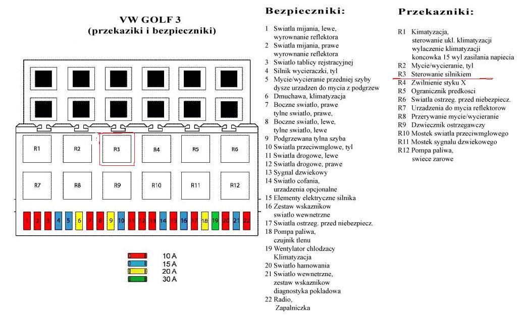

    Sprawdź bezpiecznik nr 21

    Jeśli nie zapala się ani jedna ani druga lampka, nawet ręcznie, to zacznij od sprawdzenia bezpiecznika. Tak jak wspominał Kolega witek271 bezpiecznik 21

    Bezpieczniki ok nie zapala sie z przełącznika i po otwieraniu każdych drzwi też nic sie nie dzieje. Jak wyjme lampkę i podłącze zasilanie to świeci. Będę chyba musial dobrać się do kabli za skrzynką bezpieczników i tam szukać:(
