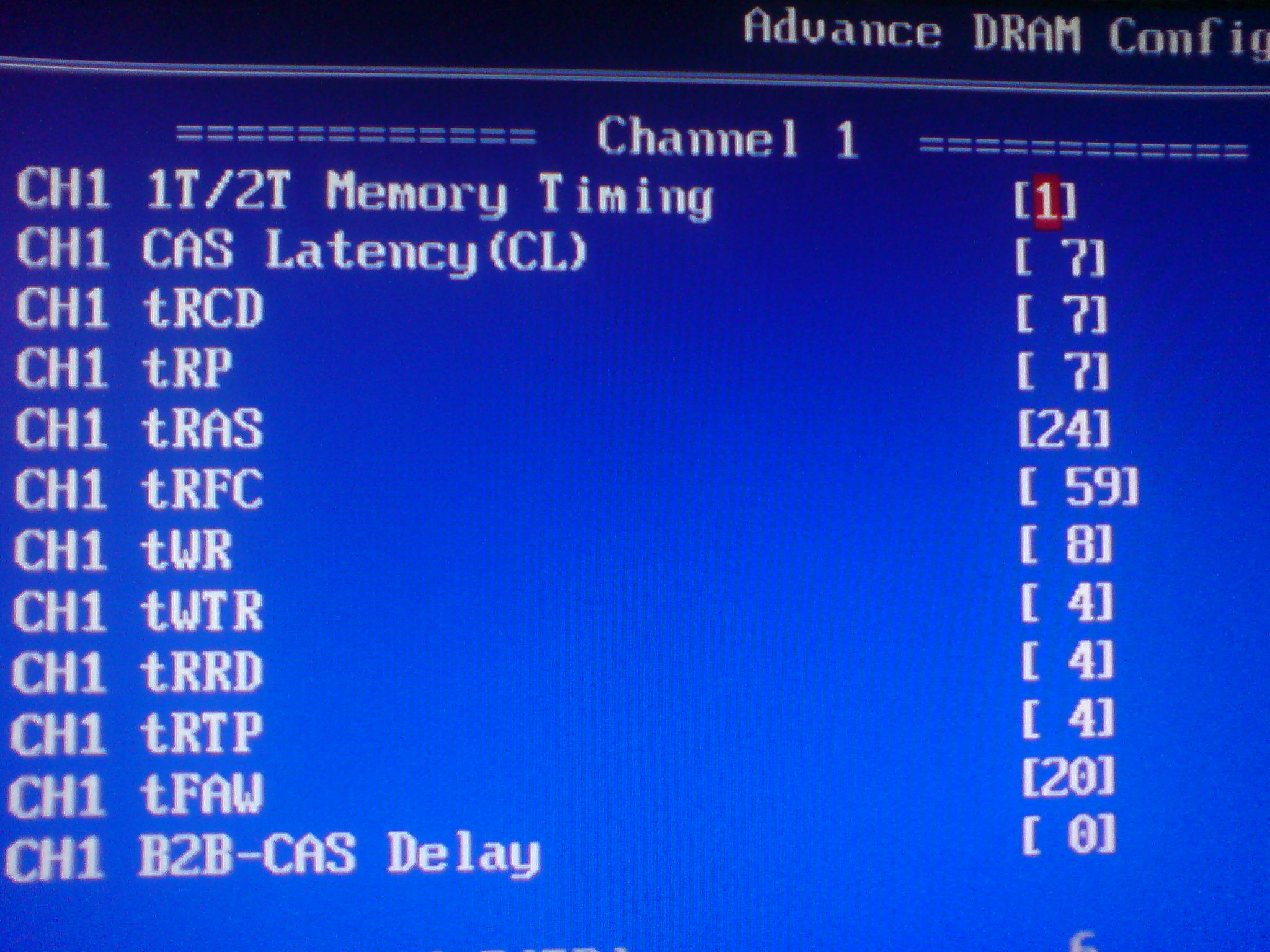

    Mam problem z timingami na pamięci OCZ3RPR1600LV4GK (2 kostki po 2GB, DDR3).
    Producent podaje tylko 7-7-7-24, a nie podaje pozostałych informacji (nie wiem jak je obliczyć).
    Mam płytę p55-gd65, procesor i5 760. Pamięci są 1600Mhz, a procesor domyślnie obsługuje do 1333Mhz. Procesor jest podkręcony do 4Ghz - magistrala 200Mhz * mnożnik 20. Pamięci pracują na 1600Mhz, jednak nie wiem co z timingami. Nie mogę ich ustawić na auto, bo bzdury wychodzą - @1600Mhz timingi: 9-9-9 (CAS-TRCD-TRP), a powinno być 7-7-7.
    Daję zdjęcie z ustawienia biosu odpowiadającego za ustawienie timingów:
    OCZ 1600Mhz CL7 - jak ustawić całą reszte timingów ?
    Wiem że 4 pierwsze (nie licząc command rate) wynoszą 7-7-7-24, nie wiem jak z pozostałymi...

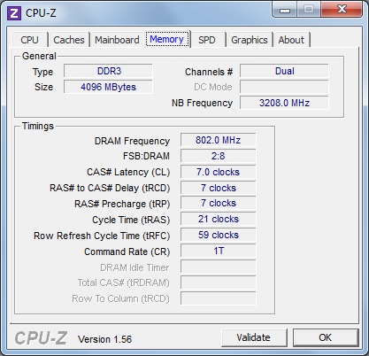

    Zainstaluj program CPU-Z, zamieść zrzuty z programu.

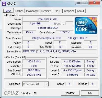

    Zamieszczam zrzuty. Procesor ma tymczasowo zmniejszony mnożnik (ponieważ nie był mocno wykorzystywany)
    OCZ 1600Mhz CL7 - jak ustawić całą reszte timingów ? OCZ 1600Mhz CL7 - jak ustawić całą reszte timingów ? OCZ 1600Mhz CL7 - jak ustawić całą reszte timingów ?
  • #4 9260246
    adamadi33
    Podaj wersje bios płyty głównej.
  • #5 9260341
    maras2003
    Poziom 29  
    Wersja BIOS wg everest: V1.10B4
  • #6 9261156
    adamadi33
    Przywróć bios domyślnie.Uaktualnij bios do wersji 1.A.
