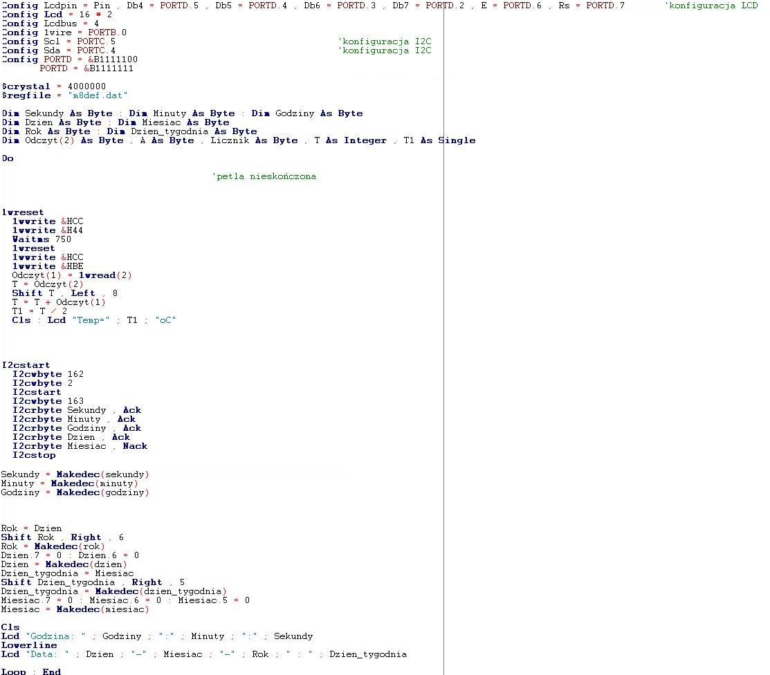

Nie, dziękuję Przekieruj mnie tamCytat:
Ustawianie:
Do
If Pind.0 = 0 Then
Waitms 20
Incr Godziny
End If
If Godziny = 60 Then Godziny = 0
If Godziny = -1 Then Godziny = 59
If Pind.1 = 0 Then
Waitms 20
Incr Minuty
End If
If Minuty = 60 Then Minuty = 0
If Minuty = -1 Then Minuty = 59
If Pind.0 = 0 And Pind.1 = 0 Then
Gosub Zapis
Exit Do
End If
Loop
Return
Zapis:
Godziny = Makebcd(Godziny)
Minuty = Makebcd(Minuty)
I2cstart
I2cwbyte 162
I2cwbyte 2
I2cwbyte Minuty
I2cwbyte Godziny
I2cstop
Return
damian_elektryk napisał:Warunek o jednoczesnym naciśnięciu daj na początek.Są tylko 2 przyciski, nie widze sensu dawać trzeciego jak można wykorzystać tylko 2.
