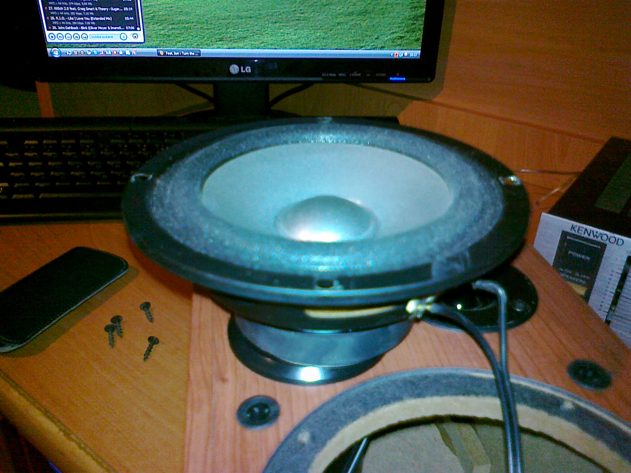

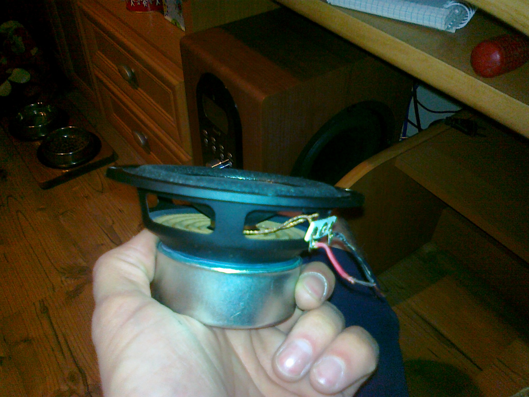

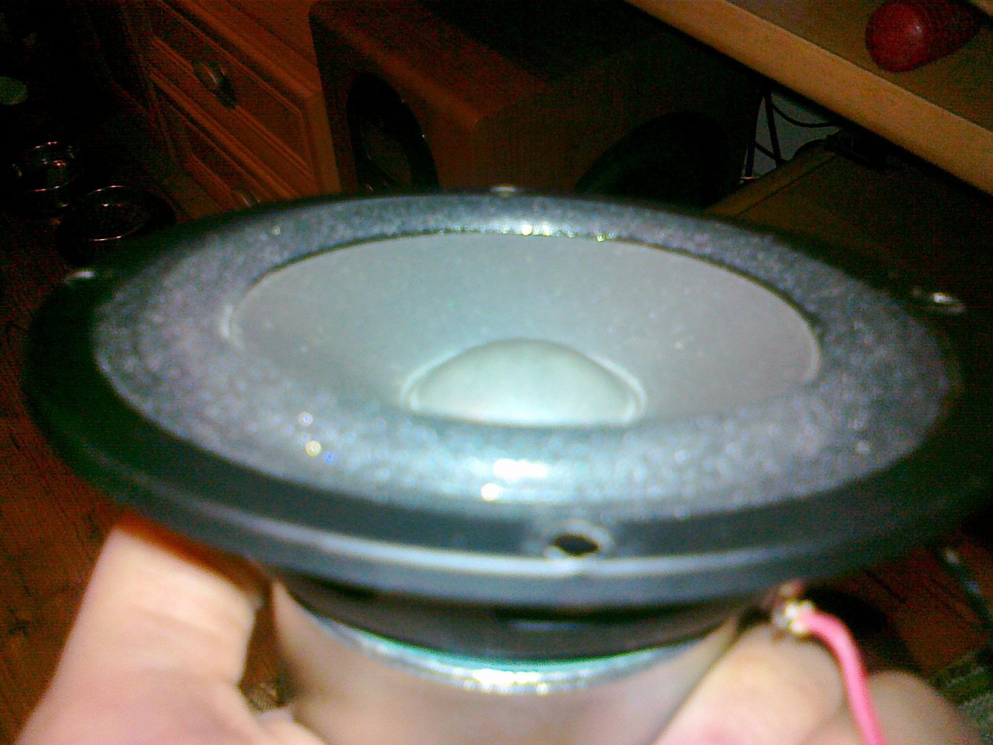

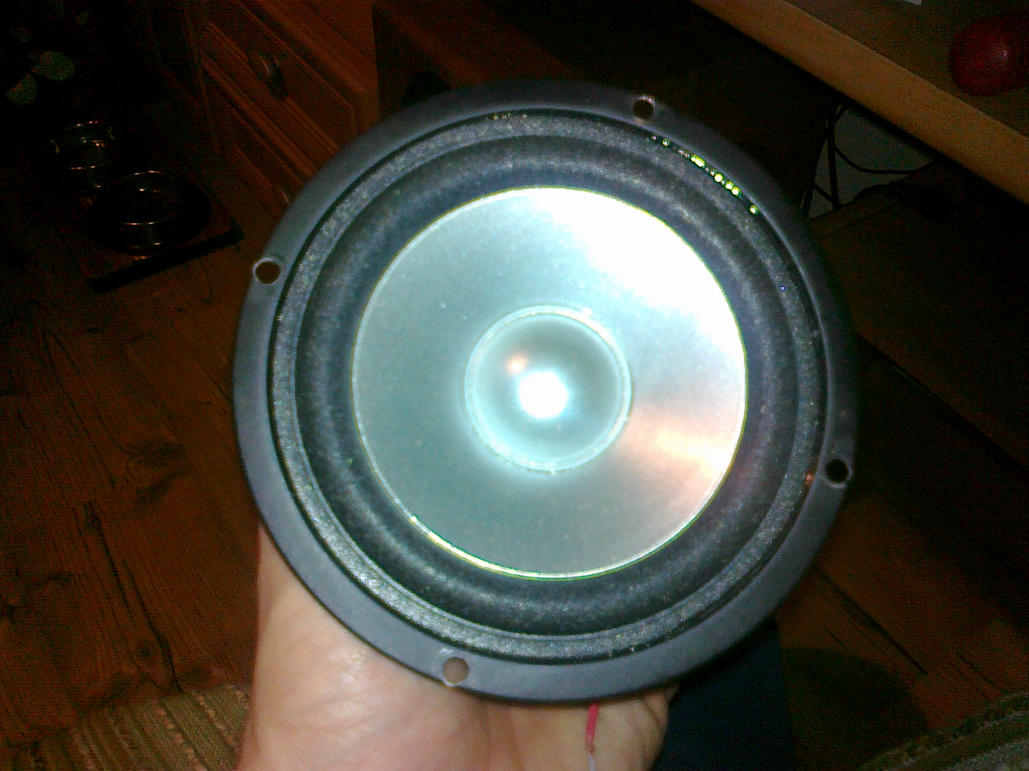

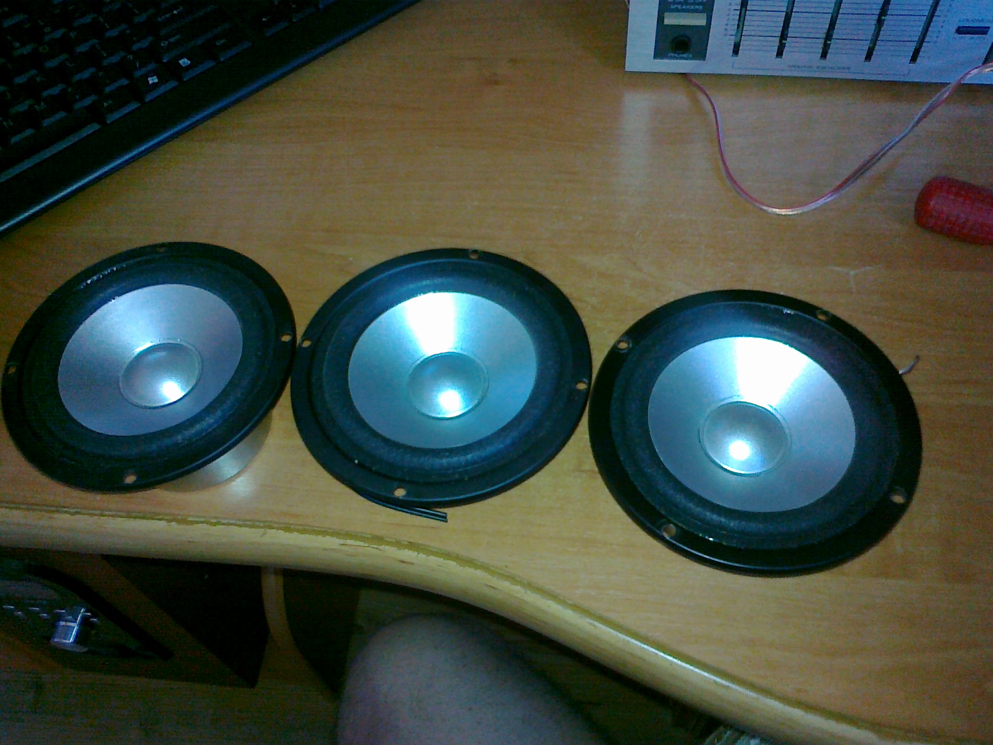

    Witam chciałbym z głośników od satelitek zrobić kolumny podłogowe wąskie czy ktoś ma jakiś pomysł ?? czy warto ?? jakie obudowy ??
    Głośniki jakieś 11cm szerokość moc 20w i nie wiem dlaczego jedne 8ohm a drugie 4ohm

    Mam 4 satelity i jeden centralny razem 6 głośników po 20 wat i chciałbym zrobić z tego dwie kolumny

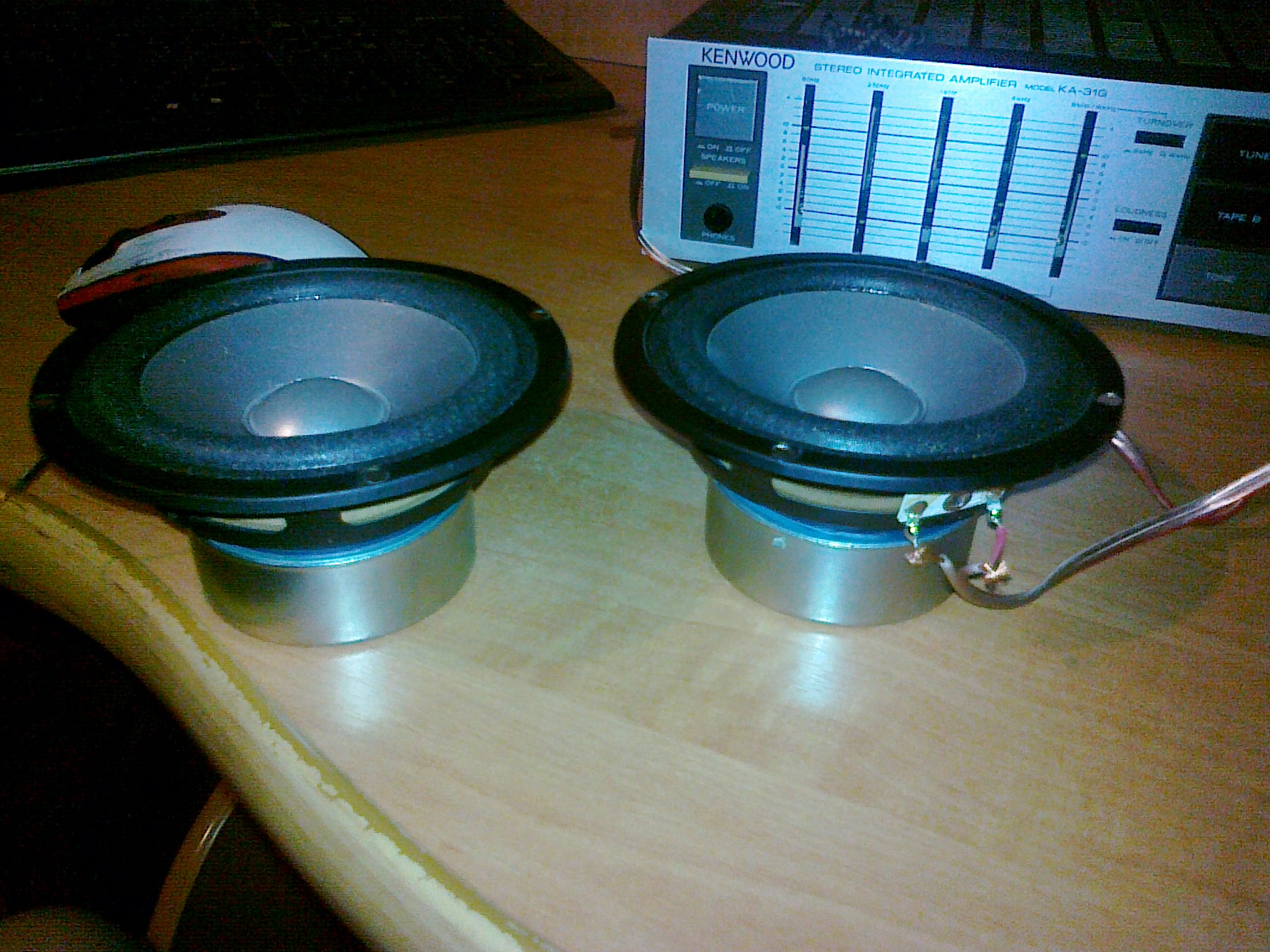

    Jeśli głośniki będa odpowiednio połączone, koncówka nie ma prawa paść. Moc? Ja bym się tu bardziej martwił o skuteczność. Zresztą te 40-60w na kanał to wcale nie jest tak mało. Nie chodzi tu o budowanie zupełnie nowego zestawu, a przebudowę starego, więc autor nie ma nic do stracenia. Czemu by nie spróbować?
    Ile masz sztuk 4ohm i ile 8ohm, i czy orginalnie były tam jakieś zwrotnice? Jeśli były, to pojedyńczy kondensator/cewka, czy bardziej skomplikowany układ? Jeśli jest tam jakiś bardziej skomplikowany układ, lepiej tego nie ruszać, bo bez zaawansowanych pomiarów będzie ciężko cokolwiek lepszego złożyć.
    Co do wyliczenia obudowy, masz 2 możliwości, albo pomierzyć głośniki (wystarczy karta muzyczna i rezystor), i zrobić symulacje w WinISD, albo po prostu dać do przykładowo 3 głośników 3-krotną objętość oryginalnej obudowy, i zestroć br na te samą częstotliwość, ew. nieco zmieniając strojenie pod swój gust (oryginalnie mogą być nastawione na dudnienie wysokim basem). 1 opcja najlepsza moim zdaniem.

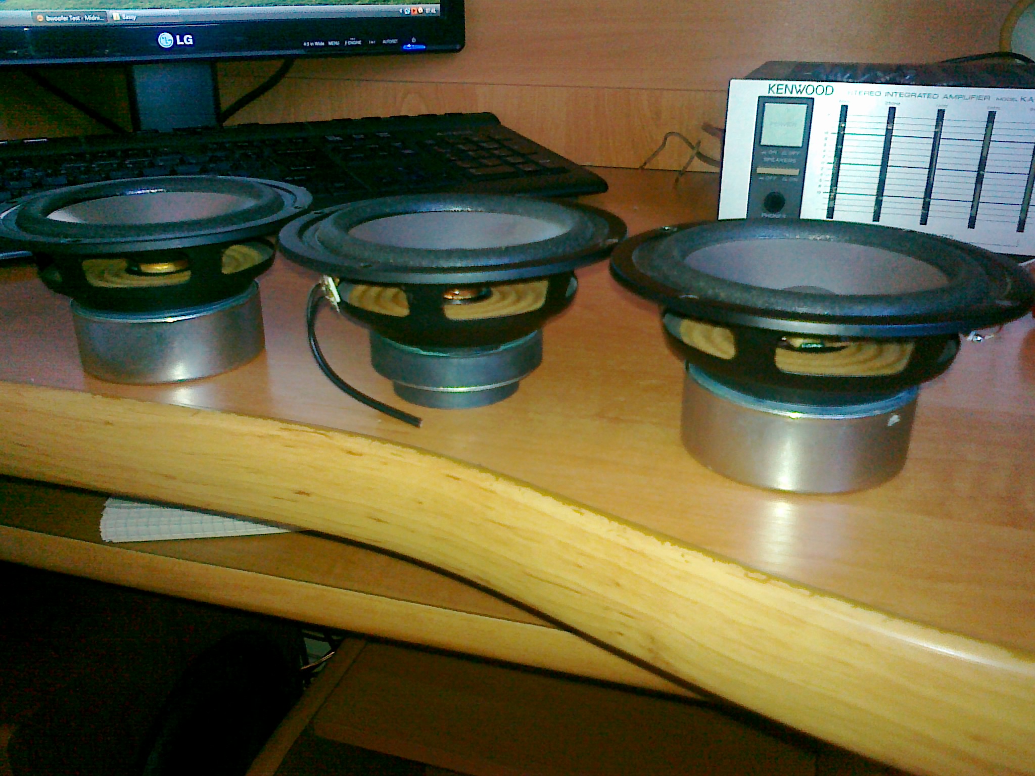

    Co do ohm jutro sprawdzę bo już nie pamiętam zwrotnic tam żadnych tylko do sopranu jakiś mały kndensator nic więcej . I pytanie co masz na myśli pomierzyć głośniki ??

    A co do ohm to mam 4 sztuki po 8 8hm i 2 sztuki po 4 ohm i jak to podłączyć żeby potem ewentualnie pod normalnym wzmacniaczem grało?

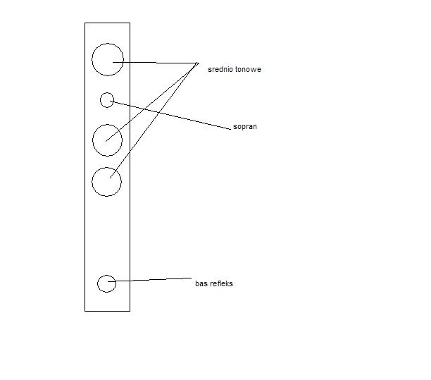

    Genius 6000 2.1 zamiast 5.1
    Mniej więcej tak będzie to wyglądać a wymiary to w trakcie prac wyjdą .
