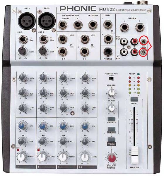

Witam. Mam następujący problem. Posiadam mikser Phonic MU 802 (jak na zdjęciu).
Moim celem jest to, aby podkład lecący z komputera szedł przez mikser, łączył się z wokalem nagrywanym przez mikrofon i wychodził na wyjście słuchawkowe w mikserze. Jednocześnie oczywiście zależy mi aby podkład się nie nagrywał (nie szedł na MAIN OUT), a nagrywał się jedynie sam wokal.
Mam następujące połączenia:
- mikrofon pojemnościowy: wiadomo, do wejścia XLR w mikserze
- wyjście MAIN OUT z miksera do wejścia LINE IN w komputerze
- wyjście SŁUCHAWKOWE w komputerze do wejścia 2T RTN (tape) w mikserze
- słuchawki podłączone do wyjścia słuchawkowego w mikserze.
Problem polega na tym, że gdy wcisnę przycisk na mikserze, aby z wejścia 2T RTN szło na CTRL RM (odsłuchy + słuchawki) to wówczas w słuchawkach zostaje wyciszony tor mikrofonu (słuchać sam bit z 2T RTN, jednak nie ma odsłuchu z mikrofonu w czasie rzeczywistym).
Jednak jako, że się łatwo nie poddaję wpadłem na pewien pomysł. Jak by połączyć ze sobą dwa gniazda zaznaczone na rysunku (czyli wyjście REC na którym jest sam wokal, poprowadzić do wejścia 2T RTN na którym dodatkowo byłby podłączony bit poprzez chinche). Te wtyki zaznaczone na czerwono to identyczne gniazda jak te na chinche tylko mają inną końcówkę (mini-jacka stereo).
Wówczas do wejścia 2T RTN wchodziłyby dwa sygnały: podkład z komputera do chinchy oraz wokal z wyjścia REC OUT.
Mam nadzieję, że w miarę sensownie to wytłumaczyłem. Pytanie moje: czy można sumować dwa sygnały na tym wejściu 2T RTN, czy może się uszkodzić mikser poprzez takie podłączenie?
Pozdrawiam, Brzoza900
EDIT: Znalazłem schemat (Link). Po przeanalizowaniu wydaje mi się, że to powinno zadziałaś, ale wolałbym żeby mi ktoś to potwierdził, bo nie jestem pewien czy przy łączeniu wejścia z wyjściem nie musi być jakiegoś urządzonka (na schemacie oznaczone dużą sigmą - suma).
