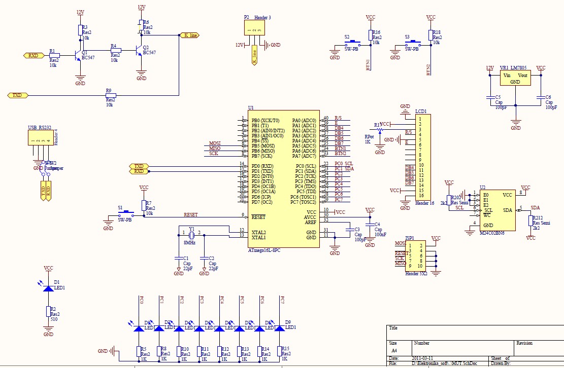

    Próbuję się skomunikowac z ECU samochodu za pomocą ATmegi i takiego interfejsu:
    ATMega16L +OBD2 podłączenie
    Logika samocgodu oczywiscie 0-12V, Atmega zaislana 5V i kwarc 8MHz
    Ten interfejs działa z autem bez problemu na przejściówce USB-RS232 na układzie FTDI 232R.
    Jednak z avrkiem nie bardzo. Interfejs Podłączony do TXD I RXD Atmegi (PD0 i PD1). Jeśli TXD ustawie jako wyjście i dam "1" to na wyjściu interfejsu (linia k) jest 6.5V, a powinno być 12...
    Z kolei jeśli linię K do 12V podłącze, na RXD powinno być 5V, a jest ok 0.3V
    Nie bardzo wiem o co chodzi. BIT w rejestrze SFIOR PUD ustawiony na 0,
    Czy macie jakiś pomysł? Prawdę mówiac nie mam pojecia czemu to nie dizłą, szczególnie że z przejściówka USB bez problemu...
    Pozdrawiam i z góry dzięki za pomoc :)

    Tu jest cały schemat tego ze wszystkim co tam jest

  • #8 9270695
    mackbeth
    Zasilanie ok, program ok, zresztą testowo po prostu piny txd i rxd dawałęm "1" albo "0" a i wyjście zwieraęłm do 12V albo do masy i patrzyłęm co na RXD jakei napiecie jest i jest jakie jest..

    Linia K powinna być podciągnięta do +12V przez 470R , możesz też zastosować konwerter L9637 lub L9241A lub układ na komparatorze analogowym LM339 , lub LM393 . Pisałem program na atmedze 88, który działa więc problem leży w twoim sofcie.

    Kiedy do pinu PORTD0 nie jest nic podłączone i po prostu kabelkiem ze stabilizatora daje 5V, pojawia się jedynka i jest ok...
    Ale jeśli mam podłączony ten interfejs (linia RXD) do tego pinu to zwierając linię K do 12V na pinie jest nieco ponad 0.5V. Natomiast jeśli interfejs odłączę od portu (czyli sobie wisi w powietrzu) to na wyjściu fejsu jest 4.8V....
    Po prostu interfejs podłączony do FT23RL działa, interfejs nie podłączony do niczego działa jak oczekiwano, interfejs podłączony do atmegi - działa tylko nadawanie z pinu txd, a odbiór już nie... po prostu na pinie wejściowym jest zawsze stan niski...
    Ten konwerter zmówiłem, ale mimo to jestm ciekaw dlaczego ten interfejs nie działa z prockiem a jedynie z układem FTDI?

    Obawiam się, że masz upalony RXD.
    Ja bym dał jeszcze na wszelki wielki zenerka ściągającego napięcie na rxd.
    Ja kolektory zasiliłem przez rezystory 4,7kOhm zamiast 10k.
    Działa przez fdtd, profilic,max232, ale na uC jeszcze nie sprawdzałem.

    Linię RXD rezystorem podciągęłem do zasilania.... zadziałało nawet bez L9637D, na samycm schemacie z rezystorami i trazystorkami... Ogólnie kupiłem nowy procek - wszystko działa... wiele elementów w procku było nadpalonych, nawet Timery dziwnie zliczały, inaczej niż bym sobie wyobrażał.. do tego procek w temperaturze poniżej 0 wieszał się:) Kupiłem nowy, wszystko działa jak należy.
    Więc mała rada poparta moim doświadczeniem - jak używacie procka, który w wielu projektach był do testów (płytka testowa) wykorzystany i nie raz się coś zwarło itd... wymieńcie na nowy:) Mój działał co pokazuje odporność, ale już zaczął działać momentami losowo:)
