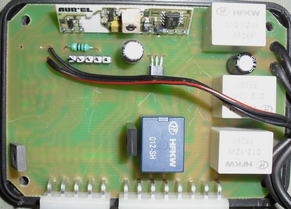

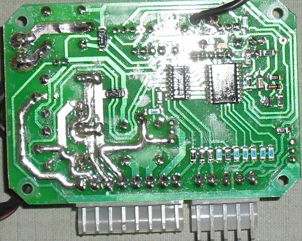

    Mam pytanko do znawców co to jest za alarm
    Alarm jest w jakimś trybie warsztat - nie readuje na piloty
    Może ktoś się spotkał z takim badziewiem - pilot w kształcie NERKI
    Jaki to może być Alarm - pilot w kształcie NERKI Jaki to może być Alarm - pilot w kształcie NERKI Jaki to może być Alarm - pilot w kształcie NERKI

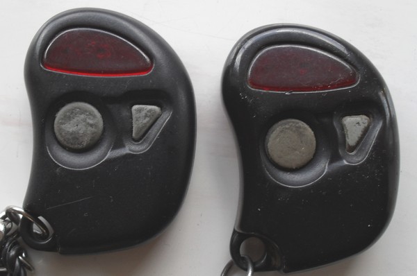

    A oto pilociki - w kształcie nerki
  • #6 9264132
    xwit
    Poziom 33  
    To jest napewno coś z amt.Wejdź na www.amt-alarmy.pl i poszukaj.Może to być forteca.presto czy coś w podobie.

    Naprawiasz takie ustrojstwa , to w czym rzecz , podłaczaj zasilanie / znajdziesz bez blokówki/ i sprawdzaj czy odbiera sygnały z pilota - wiesz chyba gdzie jest odbiornik , a zmiany chyba na tych dzyńdzlach na środku płytki!
