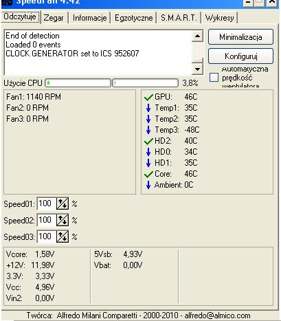

    Nawet gdy komputer nie jest obciążony temperatura w speedFan (i w biosie) oscyluje w granicach 49 stopni (poniżej foto)
    słabe chłodzenie Asus P4p800-VM/S + Scythe Ninja plus revison B
    W stresie temperatury procesora i grafiki krążą w granicach 59 stopni i wyżej.
    Wydaje mi się że całe zamieszanie tworzy karta graficzna ale pewny nie jestem.

    Edit: na fotce ze speedfan widać prędkość tylko jednego wentylatora. Drugi chodzi z podobną prędkością ale musiałem go ukryć w biosie gdyż wyskakiwał błąd za małych obrotów.

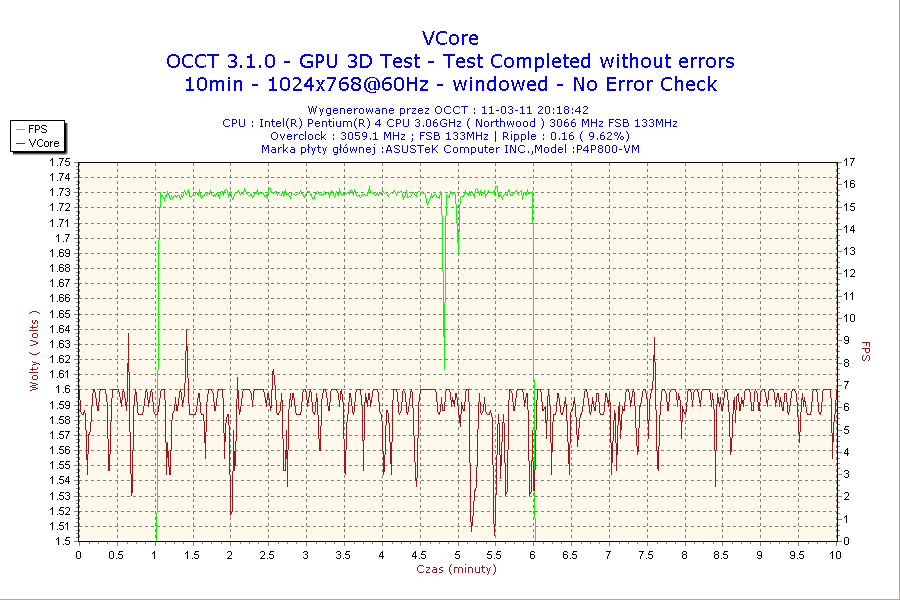

    zmieniłem ten wiatraczek ( miałeś racje mieści się bez problemu), przełożyłem dyski i włączyłem ten test co pisałeś.
    Oto wyniki 10 minutowego testu:
    słabe chłodzenie Asus P4p800-VM/S + Scythe Ninja plus revison B słabe chłodzenie Asus P4p800-VM/S + Scythe Ninja plus revison B słabe chłodzenie Asus P4p800-VM/S + Scythe Ninja plus revison B słabe chłodzenie Asus P4p800-VM/S + Scythe Ninja plus revison B słabe chłodzenie Asus P4p800-VM/S + Scythe Ninja plus revison B
    i jeszcze zrzut ze SpeedFan'a po zakończeniu testu
    ładnie spadły temperatury dysków ale karty i procka tylko nie znacznie. Może można coś jeszcze zrobić?

    Temperatury są w porządku! Na grafice po wymianie pasty może zbijesz 1-2 stopnie więc bez sensu. Możesz zwiększyć obroty wentylatora edytując bios programem NiBiTor - będzie głośniej a temp. dużo nie spadnie.
    Uruchom jeszcze CPU: OCCT to zobaczymy jaka jest temp. procesora w stresie.
