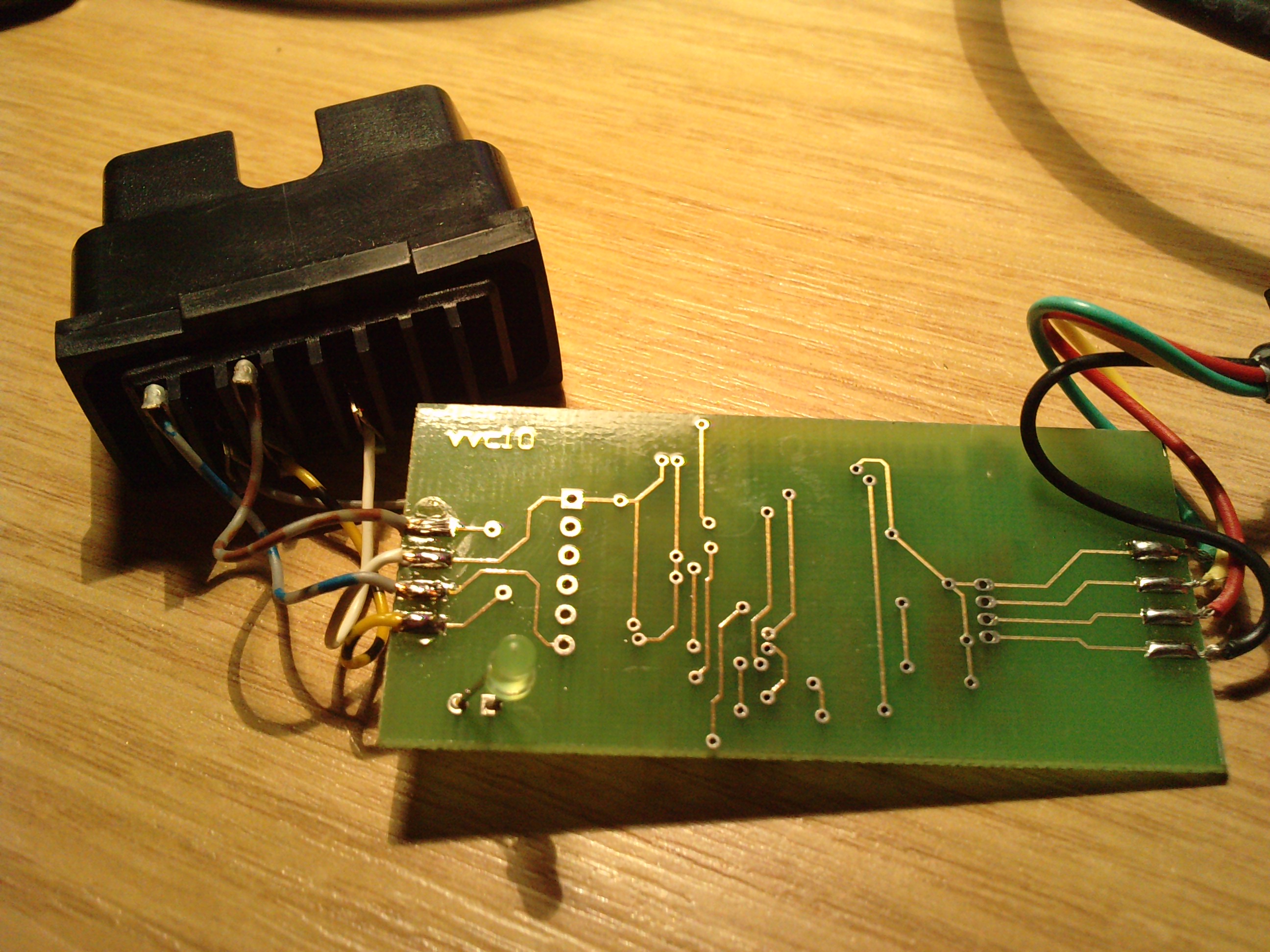

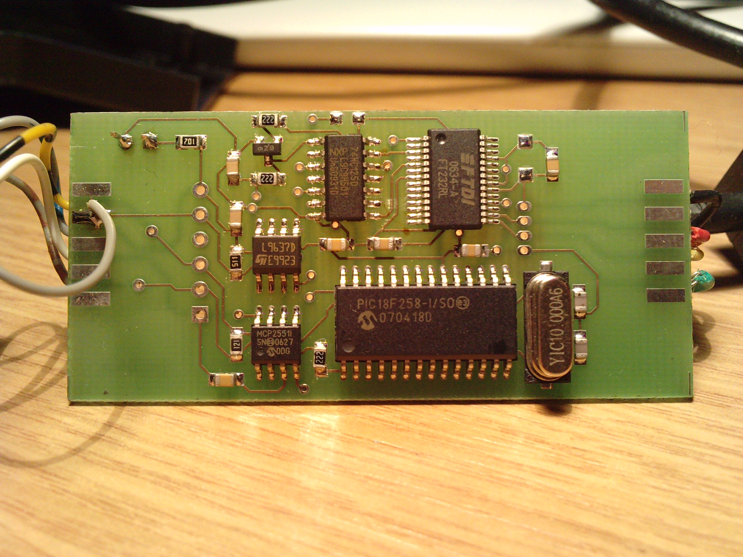

    Tak jak wyżej.
    Kabelek do Vagcom'a, czy Galletto jeśli się nie mylę?
    Znajomy próbował się połączyć ze swoim Oplem Astrą f benzyna-bez skutku.
    KTS'em poszło bez problemu.
    Kabel zrobiony na PIC18F258 FT232RL 74HC125D MC2551 L9637D.
    Z góry dziękuję.

    Ze względu na obecność PICa wygląda raczej na klon ELM327.
    PIC18F258 - mikrokontroler
    FT232RL - kontroler RS232 na USB
    74HC125D - bufor/driver CMOS
    MC2551 - driver CAN
    L9637D - driver ISO 9141 (K-Line)
    Spróbuj się z nim połączyć przez PuTTY lub Hyper Terminal, wybierając jego wirtualny port COM i prędkość transmisji 38400bps (lub 9600bps) i zobacz co odpowie na polecenie AT @1. Prawdopodobnie trzeba go zasilić z portu OBD-II, zasilanie z USB może nie uruchomić procesora a jedynie kontroler RS232 na USB.

    To HEX CAN USB
    wczesniej kitajce uzywali PCA82C250 i nie bylo potrzeby uzywania 74HC125D.
    jesli elm to mikroprocesorem jest elm323 ... albo327

    To nie jest HEX CAN gdzy siedzi tam ATMEL nie PIC !!!!
    Interfejs ten wygląda na ELMa 327.

    Nie ma czegoś takiego jak "mikroprocesor ELM327", to zawsze jest zaprogramowany PIC18F, tylko w oryginalne ma naklejkę "ELM327" a w klonach nie. Ale po głębszym zastanowieniu faktycznie trochę za prosto wygląda na klon ELM'a, chyba że jakiejś starszej wersji.

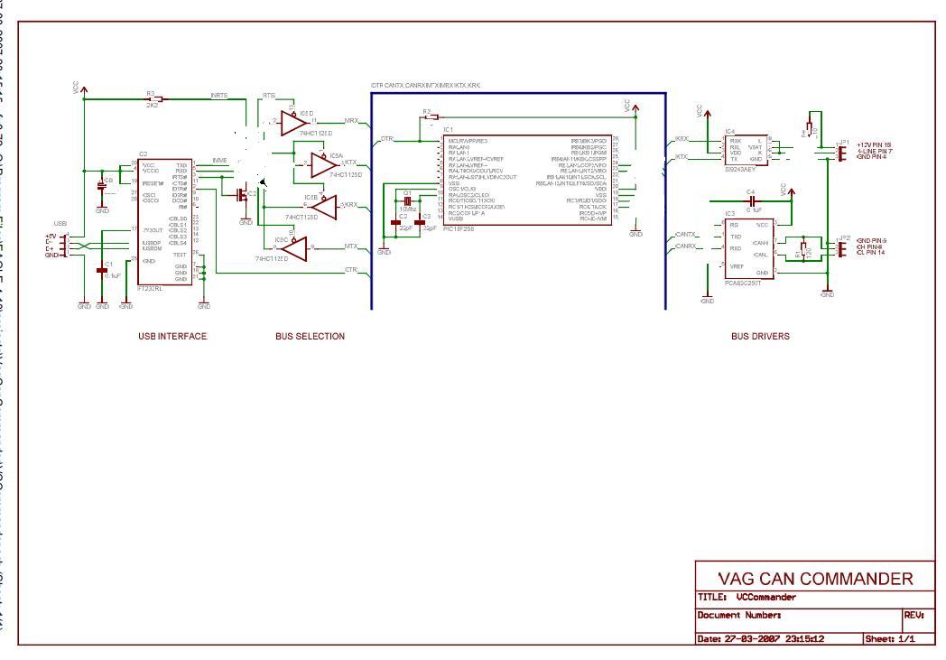

    Ani ELM ani kabelek do VagComa ani kabelek do Galetto, to jest klon Vag Can Commander'a, swoją drogą czy sprawny czy martwy chętnie odkupię za jakieś ludzkie pieniądze;)
    Hmmm scalakologia mówi mi że to commander... ale kwarc przy picu... 10MHz, w commanderze jest 8...

    jasne ze comander, rano nie podlączylem dysku ze schematami dlatego ten błąd w poprzednim poscie
    @Artutim mam kilka zdjęc roznych wersji tych kabli od srodka i jest tam 10Mhz ...
